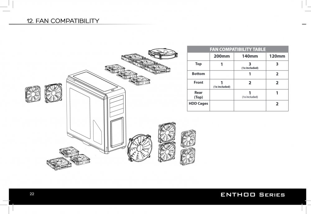

Das Original 200mm vorne und ein 140 unten als Intake, und als Exhaust zwei 140 auf die Wasser-Kühlung oben und ein 140 hinten.
-Würdet ihr anders machen?
-Es gibt oben-rechts noch einen Platz, soll ich den als Exhaust benutzen? Dann sind aber viel mehr Lüfter in Exhaust...
-Zwei 140 sollen besser als ein 200 für vorne... was mache ich aber dann mit dem 200? Kann ich den auf die Kühlung klatschen?
-Ich hätte gerne noch einen 120 oder 140 in dem 5.25 bay, da habe ich allerdings einen CD/DVD player. Habt ihr eine Idee wie ich das machen könnte? (es gibt keine schraubmöglichkeiten)

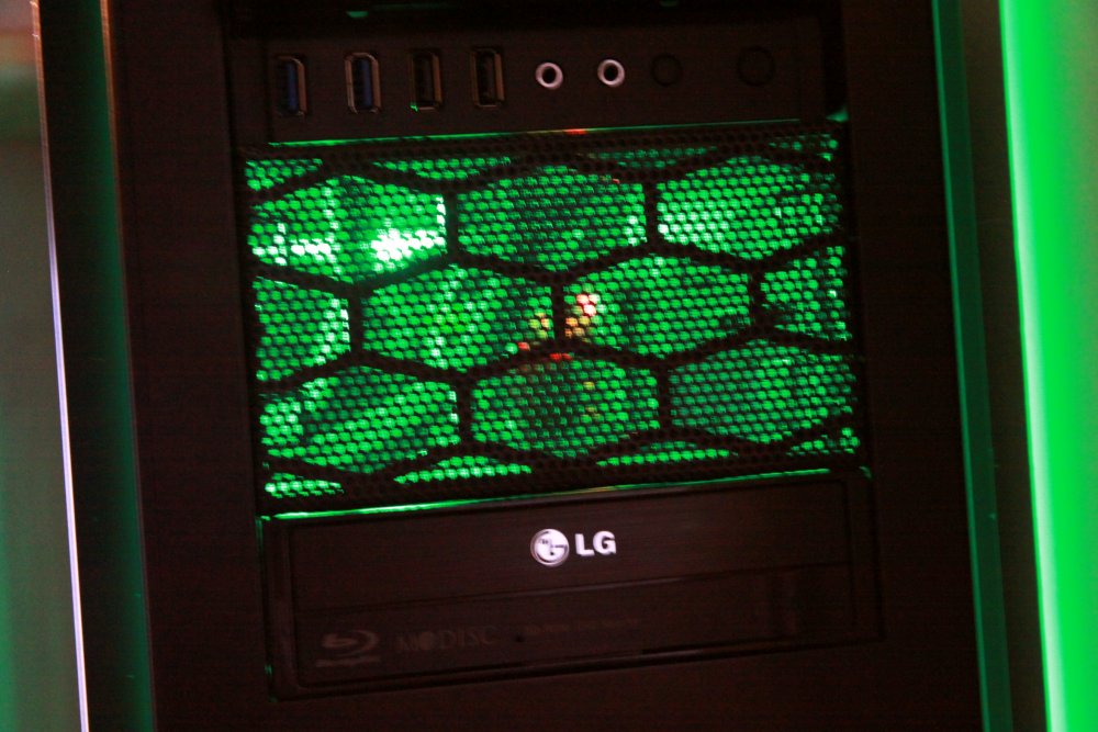

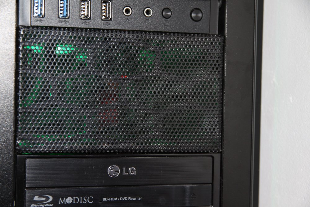

Ich denke dass ich einen 120mm im Bay über mein DVD player einbauen werde:)
Sobald ich das gemacht habe, poste ich Bilder. :)
Mittlerweile habe ich es aber geschafft mit dem Gigabyte Programm + dem Corsair Link Programm alle Lüfter so zu kalibrieren dass das Gehäuse nicht unter negativen und nicht unter positiven Druck steht.
edit : so, fehlt jetzt nur noch einen 120mm.
