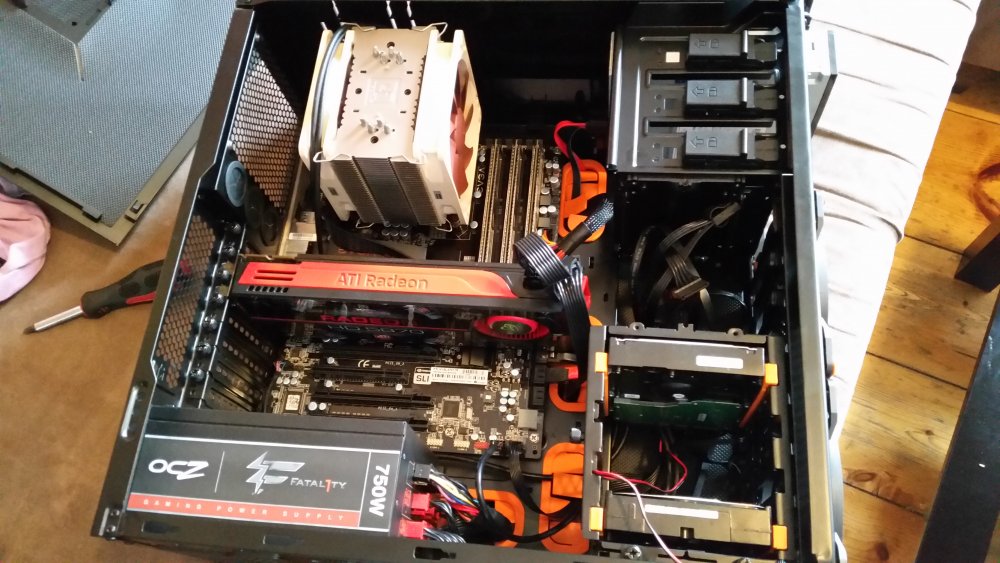

Welches Gehäuse hattest du denn vorher?
Hatte jetzt auch 2-3 Wochen das Silent Base 800 in Nutzung aber gestern wieder auf das Phanteks Enthoo Pro zurückgebaut.
Für ein Erstlingswerk finde ich das Silent Base gar nicht übel aber ist mir dann doch zu Kunststofflastig.
Was mir beim Silent Base 800 besonders gut gefallen hat sind natürlich die verbauten Lüfter, da kann das Phanteks gar nicht mithalten, deswegen habe ich da jetzt auch 140er Enermax TB Silence verbaut. :)
Dann halt der ordentliche Platz hinter dem Mainboardtray zur Kabelverlegung, sowie dort die 2 Halterungen für SSDs.
Beim Phanteks ist das linke Seitenteil aufgrund der rückseitigen Kabelverlegung bei mir jetzt schon ein wenig ausgebeult. :lol:

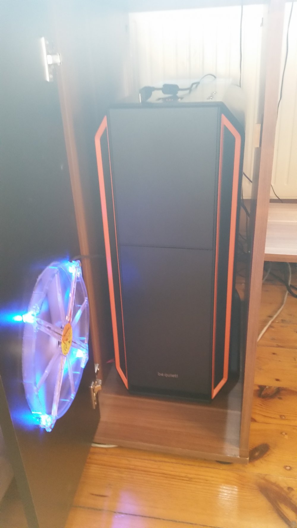

Thermaltake armor MX +
War vorher verbaut

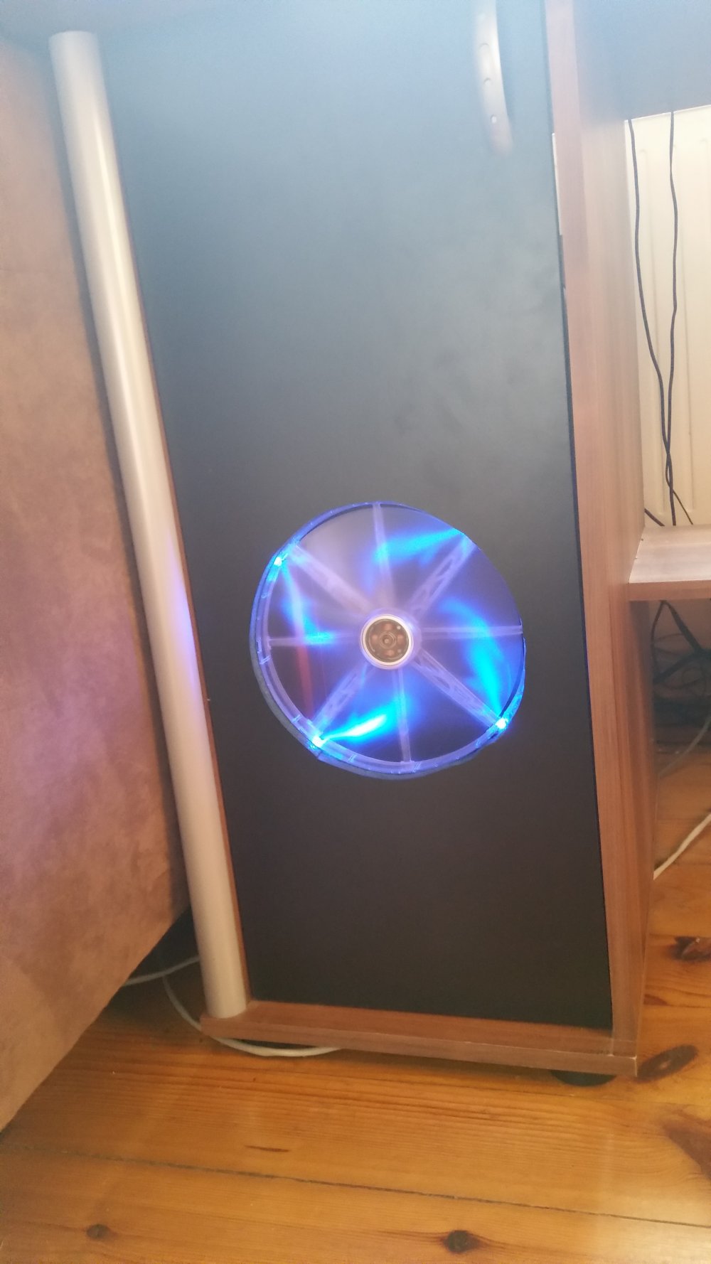

Gut siehts aus aber leider nicht ganz Funktional...
Kühlleistung ist etwas mager um es nicht ganz so schlimm auszudrücken :(
Bei sechs aktiven lüftern fürs innere (netzteil ausgeschlossen) läuft mein GPU bei 81°C.
Vorher bei 72°C :angry:

Das liegt ganz einfach daran, dass durch die Holztür vorne so gut wie keine Luft reinkommt, der CP erstickt quasi und da helfen auch 10 Lüfter mehr nichts. Ich würde den Lüfter in der Türe rausnehmen und lieber Luftschlitze reinmachen, das bringt viel mehr. Vom physikalischen her kann es so nämlich nicht gehen, wenn der vordere Lüfter viel mehr oder viel weniger Luft transportiert als die Frontlüfter im Case. :)

Also der Schrank ist hinten offen.
Und der Front Lüfter fördert rein und nicht raus
Adventskalender 2014 19 Jan 2015 15:49 #295
Das ist mir bewusst, aber es muss im Gehäuse einen gewissen Luftzug geben, der je wie ich bei dir vermute von vorn --> hinten geht. Da aber vorne keine bzw. nur sehr wenig Luft reinkommt, kann dieser Luftzug nur geringfügig stattfinden und deswegen erhitzt das System auch so stark. Ursache hierfür ist wahrscheinlich der Lüfter in der Tür, da dieser entweder schneller dreht als die Frontlüfter des Gehäuses und so zu viel Luft für die Frontlüfter liefert, oder eben langsamer dreht, was ich mal vermute, und somit viel zu wenig Luft bringt. Die Frontfans können so gar nicht genug Luft befördern!
Mach wiegesagt Schlitze in die Seite oder am Besten noch vorne rein, das bringt mehr als der große Lüfter! ;)

Ich werde mal versuchen einfach die Tür offen zulassen und beobachte ich das mal.
Ich vermute eher das die Front Abdeckung des Gehäuse selbst das Problem ist.
Da sind nämlich keine Schlitze drin... aber eine Isolierung zur Geräusch Minimierung is drin.
Naja mal sehen wie es heute Abend läuft mit Tür auf

Also mit Tür auf 83°C!!!!!!!!!!! :angry:
Und mit Front platte unten schlappe 79°C :dry:

@Vollkornbort: Ok, dann ists echt komisch .. woran siehst du die Temps denn?
Könnte auch einfach ein falscher Sensor sein, der ausgelesen wird.
