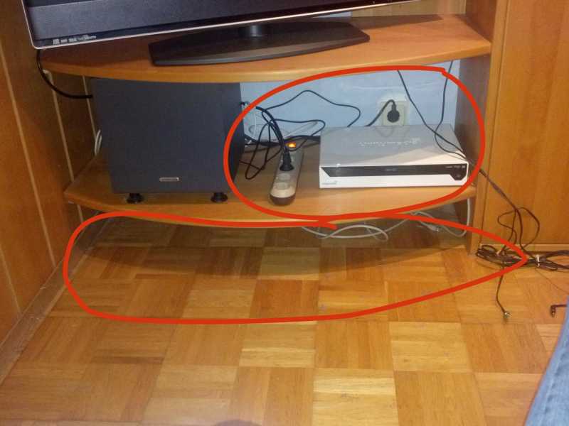

u22 schrieb:
Beim ersten Bild, neben dem Subwoofer wieviel Platz ist da in cm? lxbxh? Es gibt einige gute Gehäuse die da reinpassen sollten wo auch Potente Hardware reinpasst.
Welche Auflösung hat der TV? Was willst du Spielen?
Welches Preislimit hast du?
Hi u22,
ich habe den Subwoofer mal nach ganz links geschoben und den UM Receiver nach ganz rechts.
Dazwischen habe ich jetzt Breite=360mm, Höhe=320mm & Tiefe=500mm.
Wird das dann da unten nicht zu warm?
Da liegt auch die gesammt Verkabelung für die 5.1 Anlage und mein DVB-C für den Receiver.
Wird das Bild dann nicht schlechter wenn noch mehr Kabel da rum liegen?
Der TV hat 1920 × 1080.
Spielen würde ich ganz gerne so Games wie Witcher 2, aber auch grafisch neuere Sachen ;P
Bin schon so eine kleiner Grafikfanatiker (Filme in HD, etc)
Preislich wäre so 1000€ +-200€ gedacht.
Danke für eure Hilfe ;)
