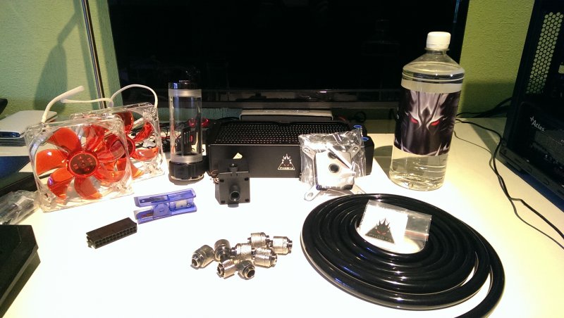

Lieferumfang
Das Kit beinhaltet alles was für die Wasserkühlung des CPUs notwendig ist.
1x Phobya CPU-Cooler UC-2 LT Intel 775,1155,1156,1366,2011 - Black Edition
1x Phobya G-Changer 240 V.2
1x Phobya DC12-220 12Volt Pumpe
1x Phobya Balancer 150 black nickel
2x Phobya G-Silent 12 1500rpm Red LED ( 120x120x25mm )
1x Y-Adapter für die Lüfterkabel
7x 13/10mm (10x1,5mm) Anschraubtülle G1/4 – black nickel
1x 13/10mm (10x1,5mm) Anschraubtülle 90° drehbar G1/4 – black nickel
1x 3m Masterkleer Schlauch PVC 13/10mm (3/8"ID) - schwarz
1x Phobya ZuperZero Clear 1000ml
1x Schlauchabschneider
1x ATX Überbrückungsstecker
1x gedruckte Anleitung und Phobya Aufkleber

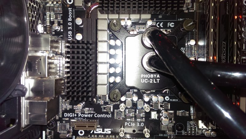

CPU-Cooler UC-2 LT
Der CPU Kühler aus dem Haus Phobya hat die Maße 94x94x15mm und wiegt geringe 215g.
Der UC - 2 LT gilt als einer der Besten seiner Art, da die patentierte Schlitzstruktur genutzt wird. Die 0,2mm kleinen Kühlfinnen bieten den besten Wärmeaustausch und durch die spezielle Struktur des Kühlers entstehen Verwirbelungen, die den Wärmeaustausch noch einmal um einiges verbessern.
Ein Montageset und Wärmeleitpaste sind bei dem Kühler dabei, wobei die Wärmeleitpaste nicht die Beste ist.
In meinem Fall, was bestimmt auch einige mitbekommen haben, war der Kühler leider undicht.
Die Abdeckung und die Halterung waren nicht komplett dicht, sodass Kühlflüssigkeit austrat. Nach genauer Untersuchung stellte ich fest, das das Gewinde der Abdeckung nicht richtig versenkt war und so ein Spalt entstand.
So etwas passiert leider und ist sehr schade, aber zum Glück entstand bei meinem PC kein Schaden, sodass es möglich war weiter zu machen.
Ich finde der Kühler ein ein nettes Design und durch die Pfeile kann man gut erkennen wo Einlass und Auslass ist.

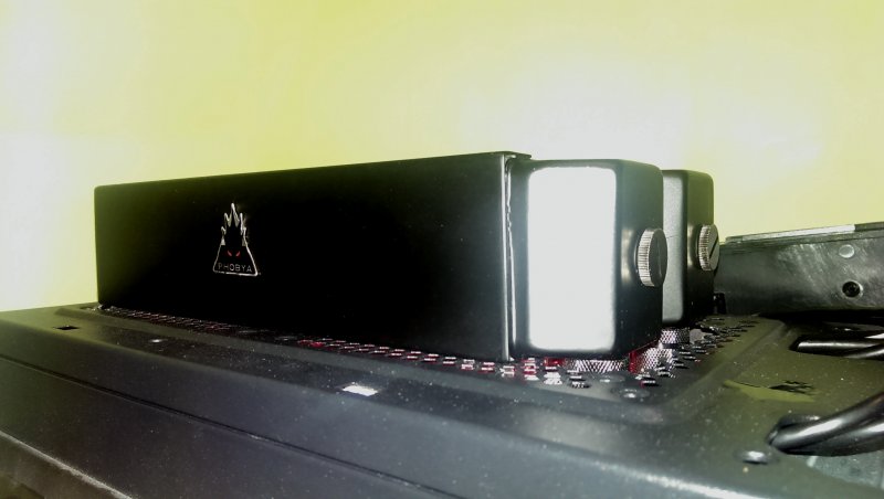

G-Changer 240 V.2
Der G-Changer 240 V.2 hat die Maße 294x125x60mm und ist für 2 120x120mm Lüfter geeignet.
Der Radiator wird, bis auf die Verschlüsse, komplett aus Kupfer hergestellt, sodass eine nahe zu perfekte Wärmeübertragung stattfinden kann. Anschlüsse sind seitlich und unten vorhanden, um möglichst viele Einbaumöglichkeiten zur Verfügung zu stellen. Hinten ist eine Schraube vorhanden, um bei der Befüllung die restliche Luft entweichen lassen zu können.
Bei dem gelieferten Modell ist mir sofort aufgefallen, das die Phobya Aufkleber falsch herum aufgeklebt sind. Wenn der Kühler richtig liegt, steht das "Phobya" auf dem Kopf.
Da es nur ein Aufkleber ist habe ich ihn wenden können. Aber wie das geschehen konnte, das er falsch herum ist, das weiß ich leider nicht.
Zudem ist leider ein Lamelle etwas umgeknickt, wobei ich nicht weiß ob es von vornherein schon so war. Aber durch ein bisschen hinbiegen ist auch das wieder gelöst.
8 Gewinde sind auf beiden Seiten das Radiators vorhanden um auch hier alle Möglichkeiten für den Nutzer zur Verfügung zu stellen.

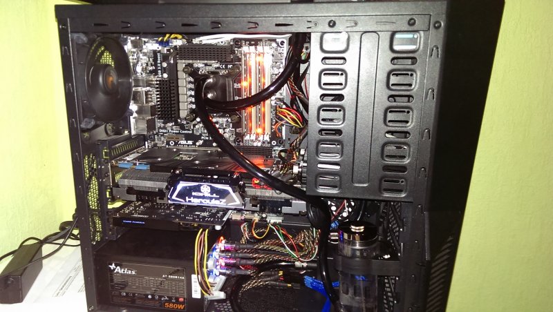

Einbau
Der Einbau verlief recht einfach, hatte es mir schwieriger vorgestellt.
Lediglich gibt es mal Situationen wo der Schlauch nochmal neu montiert werden muss, da sonst Knicke entstehen würden. Wenn aber alles verbaut ist, ist man recht glücklich, da die Arbeit schon etwas zeitaufwendig ist.
Nach dem befüllen des Kreislaufes ist nun alles lauffähig, wenn alles richtig montiert ist. In diesem Fall war leider ein kleiner Produktionsfehler vorhanden, der aber schnell durch den Support von Aquatuning behoben wurde.

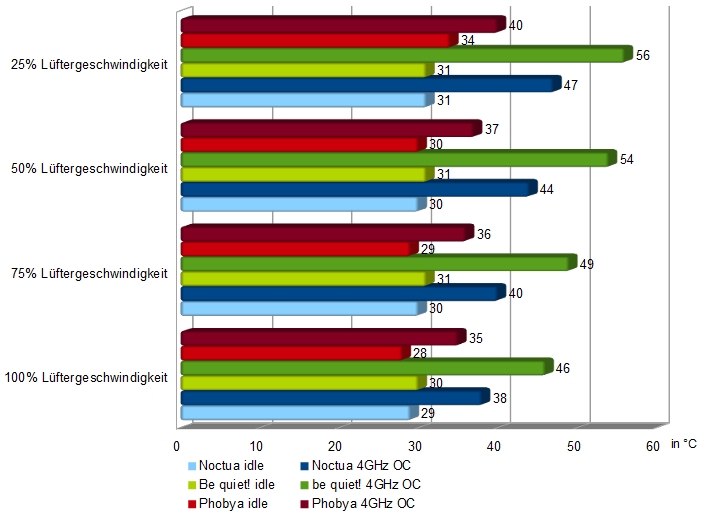

Kühlleistung
Um die Leistung der Wasserkühlung herauszufinden habe ich das Kit mit dem Noctua NH- U14S und dem beQuiet! Dark Rock Pro 2 verglichen und dabei auch gleich die Lautstärke gemessen.
Raumtemperatur lag bei ~20,8°C
Als Wärmeleitpaste wurde in allen Fällen die Phobya LM benutzt.
Auswertung
Wie man sieht ist die Wasserkühlung ganz klar weit vorne.
Was mich ein wenig erschreckt ist, das der Noctua Kühler vor dem be quiet! Kühler liegt.
Dies ist aber eine andere Geschichte.
Lediglich die Lautstärke ist bei der Wasserkühlung höher, was dort eigentlich nichts zu suchen hat. Dies liegt aber an den schlechten Lüftern.

Der Radiator ist leider zu groß für mein Midi Gehäuse (Zalman Z11 Plus), daher musste ich alles etwas anpassen. Dies sollte aber nicht bei jedem Gehäuse vorkommen.

Wie hast du das gemessen, hast du Benchmarks gemacht oder einfach nur im Idle gemessen ?
Tipp:
- Versuch bei Statistiken nicht all zu viele Informationen reinzupacken, das wird schnell unübersichtlich, stattdessen würde ich nur einmal High und Low machen, d.h. die Lüfter auf volle Kraft und einmal auf niedrigste Kraft.
- außerdem würde ich nicht Idle und OC x 4 Lüftergeschwindigkeiten reinpacken, mach lieber einmal Idle in High/Low und einmal OC in High/Low
- weiteres Beispiel für Tests: Prime 95, bringt die CPU voll auf die Last
Die Fotos sind auch ganz anschaulich, aber es wäre vllt besser gewesen, wenn du die Sachen vorher alle einzeln in verschiedenen Positionen abgelichtet hättest, vllt ein paar Details noch dazu
netter Trick der preiswert ist (Andre berichtige mich wenn ich falsch liege :lol: ):
- Hol dir ein großen weißen Pappkarton oder du nimmst ein schönen Holztisch oder einfach ein einfarbigen Tisch, belichtest alles gut und machst da Fotos
- sieht viel besser aus, also so ;)
