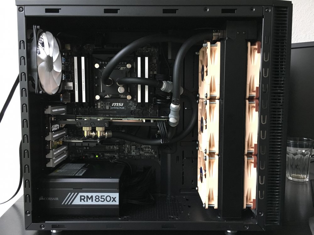

RAM ist eingebaut und läuft:
Nur irgendwie check ich XMP nicht ganz. XMP ist geladen und erkennt auch 3000MHz, aber auf 3000 komme ich nur wenn ich den CPU Bus auf 125 stelle. Auf 100 gibt es keine 3000. Habe jetzt mal 3200 eingestellt mit den Timings 17-17-17-35.
Edit: Nach einem BIOS Update geht auch 3000 ;)
Lasse es aber trotzdem auf 3200MHz laufen.
Letzte Änderung: von Dschijn.
DDR4 Beratung 09 Aug 2016 20:33 #22
Sieht gut aus!
Wenn ich mich jetzt nicht täusche würde ich behaupten, du hast die RAM-Slots falsch belegt? leider kann ich das auf dem Bid nicht exakt erkennen. Kannst ja mal durchtesten. :)
DDR4 Beratung 09 Aug 2016 20:40 #23
  • Dschijns Avatar Autor
Ist als Quad Channel erkannt und das Handbuch sagt auch bei 4 Modulen diese Bestückung:
Slot 1, Slot 3, Slot 7, Slot 5
Und von links nach rechts sind die Slots: 1 2 3 4 8 7 6 5

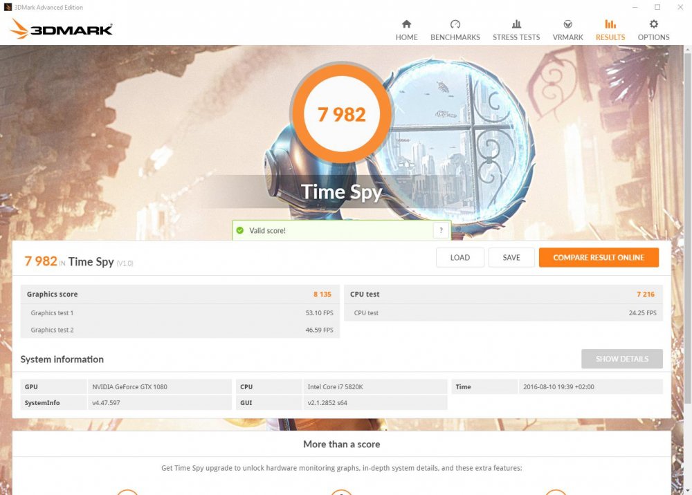

kurzes Update:
Mit XMP und 125er Bus klappt es vorerst. CPU OC musste ich von 45x100 auf 36x125 ändern.
Dann geht es jetzt ans testen...
@Clemens: Hattest du das Review mit 100 oder 125er Bus gemacht?
Edit: Ne Runde Doom, Aida54 Benchmarks und Intel XTU Ram Stresstest gut überstanden.
Ram läuft mit 125er Bus ohne XMP, aber mit 3000MHz 15-17-17-35 bei 1,36v eingestellt.
TimeSpy hat direkt mal 300 mehr Punkte im CPU Test: Link
