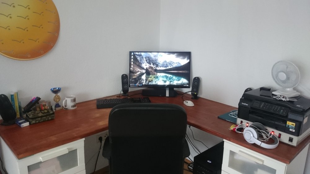

21 Okt. 2017 20:19 - 21 Okt. 2017 20:23 #22 von QiQa
Habe extra für euch aufgeräumt. :D
Nichts besonderes.
