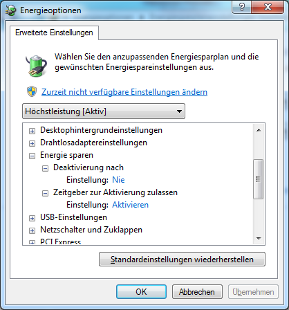

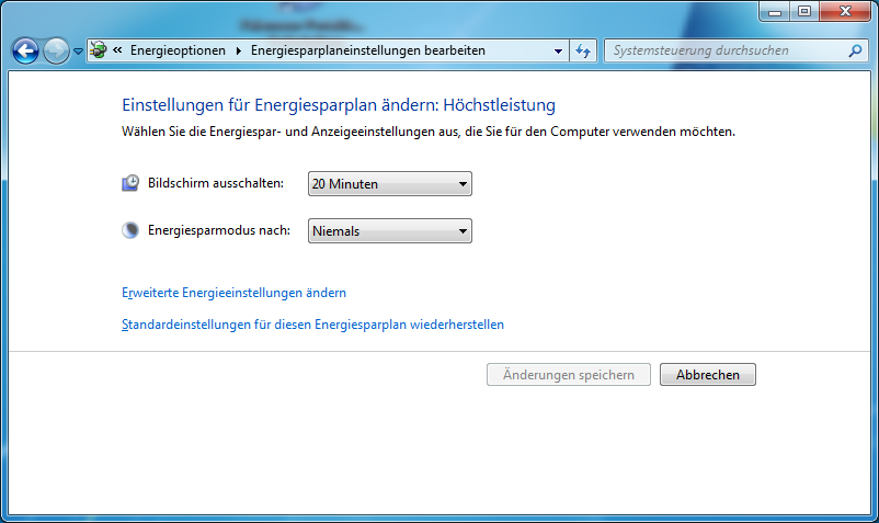

Hey, hast du schonmal versucht den Energiesparplan auf Standard zurückzusetzen?
Edit: Vielleicht helfen Dir auch schon die Screenshots.

Was für Energiesparoptionen hast Du denn eingestellt?
