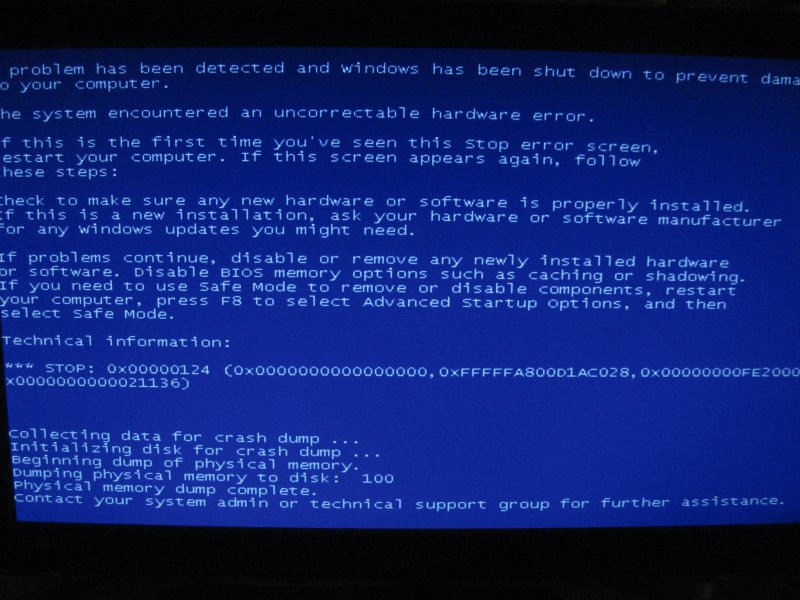

also ich hab mal die DxDiag text datei angehangen und die Fehlermeldung des Bluescreens...meine Abstürze treten sehr unterschiedlich auf aber meistens wenn ich grad Zocke. Es kam aber auch schon beim arbeiten in Archicad vor das er mir abgeschmiert ist oder direkt nach einem neustart. Zu den Abstürzen kommt es 1-2 mal pro tag.
Der komplette Rechner ist neu hatte vorher ein Laptop stehn und bin umgestiegen. Bios hab ich auch schonmal geupdatet und hab auch bis auf ein paar energieoptionen alles so eingetsllt gelassen. Habe im Bios auch schon nach der C1E oder EIST gesucht um sie zu deaktivieren das hab ich auch schon in einem forum gelesen habe aber derart nichts gefunden im Bios.

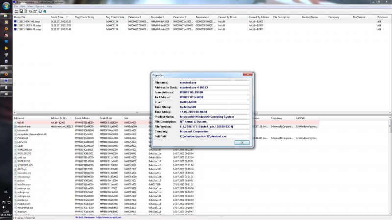

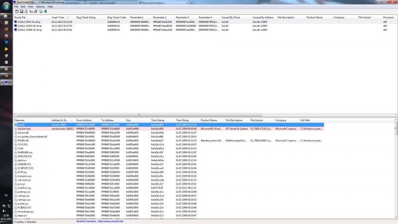

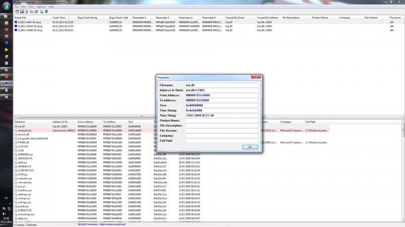

Hier noch die Dumps aus dem Bluescreen Viewer

Aw: Bluescreen Problem 18 Nov 2012 23:07 #14
  • Martin
  • Martins Avatar Autor
Service Pack 1 ist drauf inzwischen. Ist dennoch noch am abschmiern.
Zur Übertaktung, ich hab nichts verändert...das einzige ist die Graka die hat von Werk aus ein OC
Aw: Bluescreen Problem 18 Nov 2012 23:39 #15
  • Stonecold
  • Stonecolds Avatar
Salve
Nahezu alle GeForce Karten sind OC (leider), weil sie im Grunde keine Neuheiten sind sondern aufgewärmte Redesigns mit meist höherem Takt. Das was die Hersteller dann noch machen ist eigentlich Leichenschändung und nicht OC ;)
Also, der 124er tritt eigentlich auf wenn Du übertaktest. Mach mal folgendes bitte:
Runterladen und installieren, die Textdatei hier reinstellen, vielleicht gibt sich da Näheres. Dürfte ein Fehler an einem der Treiber sein, so wie ich das sehe. Jetzt müssen wir nur mehr rausfinden wo!
