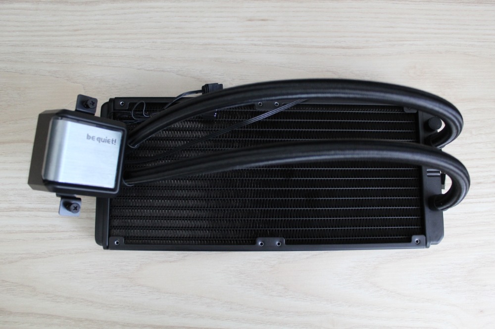

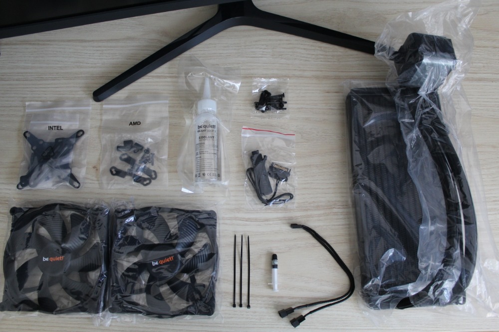

Packt man alles aus der be quiet! typischen schwarzen Verpackung aus, erkennt man sofort, dass der Inhalt sehr überschaubar ist.
Das Montagekit für AMD und Intel wurde getrennt eingepackt und zusätzlich dazu findet man hier Lüfter- und Radiatorschrauben, drei Kabelbinder, Y Adapter für die Lüfter, 0,6g Wärmeleitpaste, ein A-RGB Controller, 100ml Kühlflüssigkeit zum nachfüllen, zwei Silent Wings 3 Lüfter, eine Anleitung, Garantiehinweise und natürlich der Star der Show selbst, der Radiator samt Schläuchen und Pumpe im Kühlkörper.

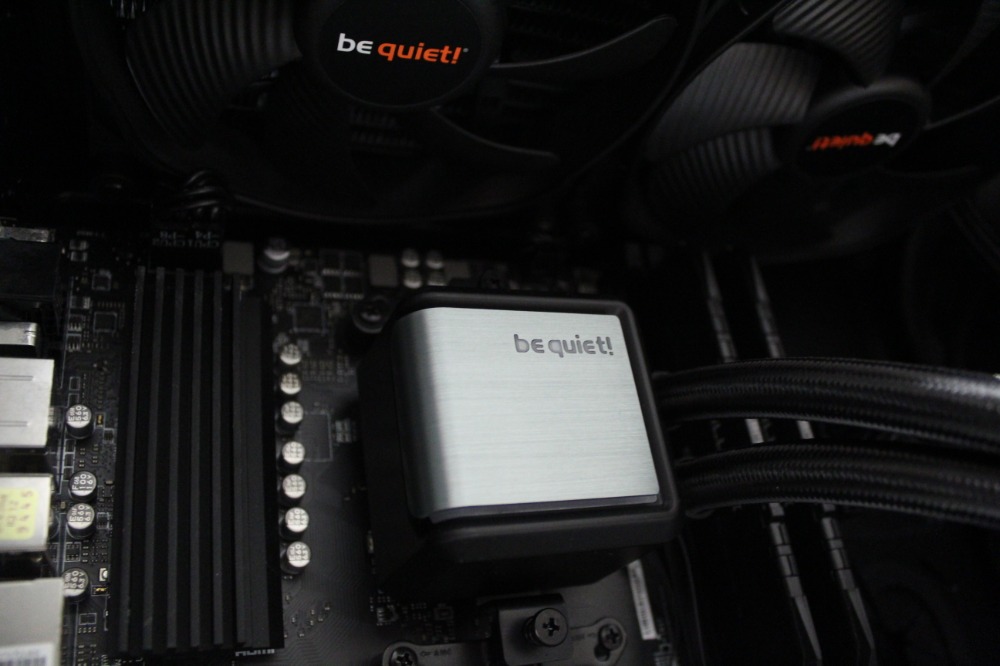

Der Radiator zeigt sich als typische 280mm AiO Wasserkühlung. Die Pumpe sitzt wie man es von den Konkurrenten kennt im Kühlkörper und nicht mehr wie in der Pure Loop an den Schläuchen. Wenn wir schon beim Thema Schläuche sind, diese sind im Vergleich zum Vorgänger ein gutes Stück dicker geworden und sehen sehr schick und schlicht aus. Dies hat allerdings auch einen kleinen Nachteil, denn die Schläuche haben im Vergleich zu der Pure Loop weniger Spielraum was das verbiegen angeht. In meinem Test war das allerdings nicht weiter von Bedeutung und gestört hat es mich ebenfalls nicht.
An der Kühler-Pumpen-Einheit macht das silberglänzende und gebürstete Aluminium eine schöne Optik.

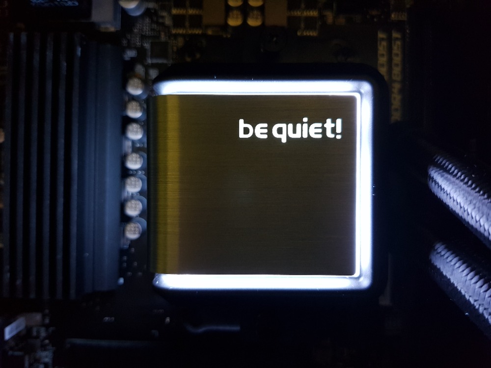

Der Rand davon wird im Betrieb beleuchtet. Ein Anschlusskabel dafür hängt an der Pumpeneinheit mit A-RGB Stecker und A-RGB Buchse. Die Pumpe selbst wird mit einem 3-Pin Anschluss versorgt. Die Maximaldrehzahl liegt laut be quiet! bei 2800 U/min und kann zwischen 9 und 12 V geregelt werden.

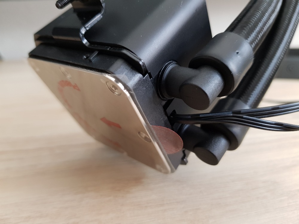

Ein 6-Pol Motor mit drei Phasen und ein 3-Kammer Design sollen bei der Pumpe Vibrationen reduzieren. Gedämmt ist sie ganz be quiet! typisch ebenfalls. Der Kühlboden besteht aus vernickeltem Kupfer und man verzichtet auf bereits aufgetragene Wärmeleitpaste.
Für mich definitiv ein plus Punkt.

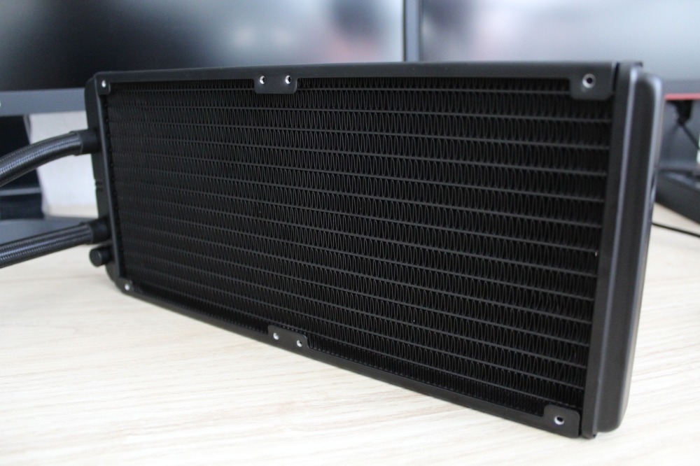

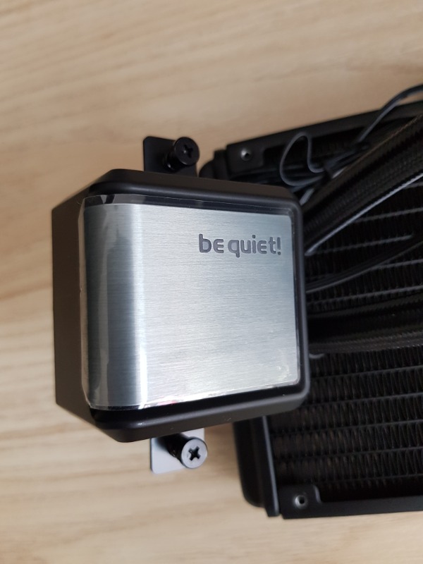

Der aus Aliminium gefertigte 280mm Radiator misst 314 x 140 x 27 mm (L x B x H).
Die Verarbeitung ist sehr solide. Fingerabdrücke fühlen sich allerdings auf der Oberfläche sehr wohl.

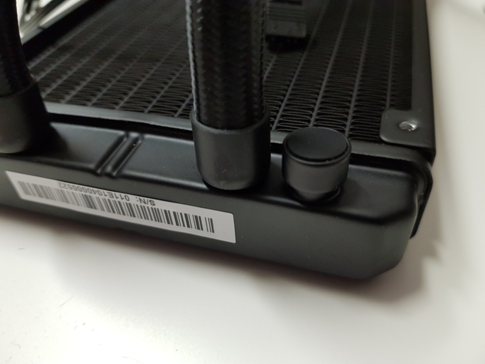

Neben den Schläuchen am Radiator findet man einen Stopfen, der die Öffnung zur Nachfüllung verschließt.
be quiet! empfiehlt, dass man das Nachfüllen im Zweijahrestakt vornimmt. Dazu muss der Radiator ausgebaut werden.

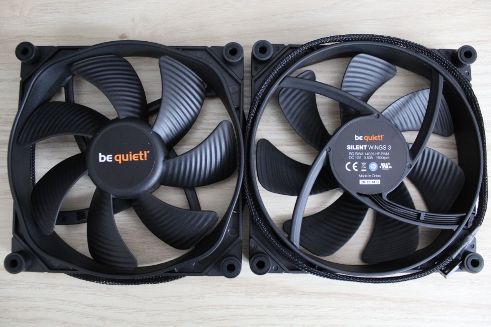

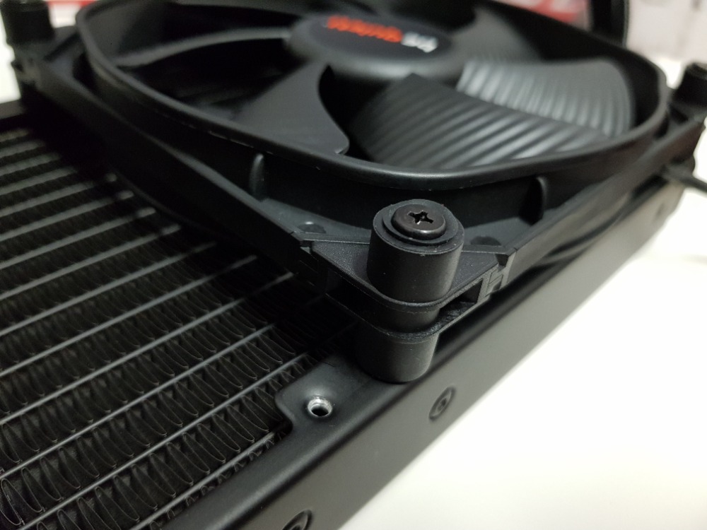

Die Lüfter kommen aus eigenem Hause. Hier handelt es sich um zwei Silent Wings 3 PWM High-Speed. Die PWM gesteuerten 140mm Lüfter arbeiten gesteuert mit maximal 1600 U/min. Diese kosten einzeln gerne 20€ und sind neben High-Speed zugleich auch noch High-End.
Mit den beiliegenden Lüfterschrauben werden die Lüfter am Radiator befestigt. Durch die Gummielemente werden diese an den Montagelöchern entkoppelt. Beide Lüfter werden an das beigelegte Y Kabel angeschlossen, damit beide an einen CPU Fan Header vom Mainboard angeschlossen werden können.

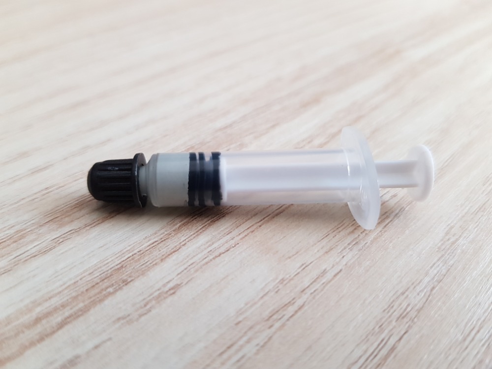

Die Wärmeleitpaste ist sehr gut und der Inhalt mit 0,6g garantiert, dass es für mehr als nur eine Anwendung reicht.
Eine neue zu kaufen ist nicht erforderlich, denn be quiet! liefert hier eine bereits von Haus aus sehr hochwertige Wärmeleitpaste.

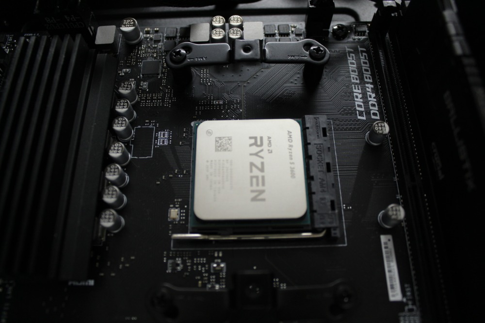

An der AM4 Plattform werden die auf dem Bild sichtbaren Metallstücke an die Backplate gesichert durch die mitgelieferten Ringe in O Form und dann nur noch fest verschraubt. Definitiv zügig erledigt, allerdings kann es sein, dass man eventuell eine dritte Hand benötigt, falls man das wie ich an einem bereits zusammengebauten Computer macht. Man muss neben der Backplate auch die Ringe und die langen Metallstücke festhalten und zusätzlich die Schraube rein bekommen. Alleine machbar aber wie bereits erwähnt eher etwas knifflig.
Einen Punkt von der Wärmeleitpaste habe ich auf die CPU aufgetragen und der Kühlkörper wird oben und unten mit den zwei bereits angebrachten Schrauben befestigt. Der Radiator wird mit insgesamt acht Schrauben an das Gehäuse angebracht. Hier habe ich mich für die Oberseite von meinem Gehäuse entschieden.
Den RGB Controller angebracht leuchtet die Umrandung des Kühlkörpers einem bereits sehr hell entgegen. Die Steuerung ist durch drei Tasten kinderleicht und es sind genug Farben für jeden dabei. Somit schauen be quiet! Fans nicht mehr völlig in die Röhre, denn wie es aussieht trauen sie sich doch in Richtung RGB. Das ist aber auch kein Wunder, denn Produkte mit RGB verkaufen sich für gewöhnlich besser. Mal sehen womit wir von be quiet! zukünftig noch überrascht werden.

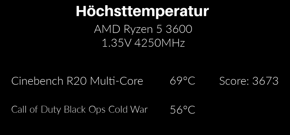

Getestet habe ich die Silent Loop 2 bei einer Raumtemperatur von guten 20°C im Cinebench R20.
Der Ryzen 3600 war bei einer Auslastung von 100% und die Höchsttemperatur betrug während diesem Vorgang 69°C.
Natürlich lässt nicht jeder seinen Prozessor immer zu 100% laufen, sondern es wird gezockt und deshalb habe ich eine Runde Call of Duty Black Ops Cold War laufen lassen. 56°C war hier während dem Spiel die Höchsttemperatur. Gemessen wurde das ganze mit MSI Afterburner inklusive Riva Statistics Tuner.
