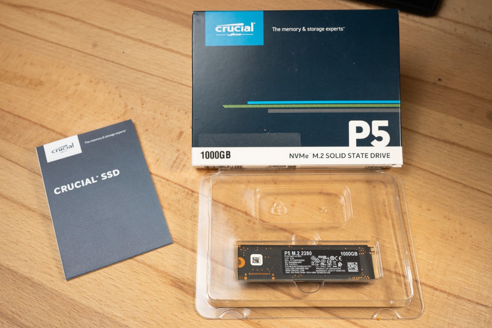

Erster Eindruck / Lieferumfang / Verpackung
Die Verpackung ist zweckmäßig und kommt unaufgeregt sachlich daher. Crucial setzt hier auf ein klassisches einfaches Design was prinzipiell gut ist. Es ist klar erkennbar welches SSD Modell mit welcher Kapazität enthalten ist. Da die allermeisten SSDs sowieso online bestellen und die Kaufentscheidung online fällt, ist vermutlich jeglicher Aufwand für ein aufwendiges Verpackungsdesign „verschwendet“. Es wird die limitiert 5-jährige Garantie erwähnt Außerdem wird auf Datenübertragungssoftware, das Installationshandbuch und die Optimierung/Firmware hingewiesen. Das Design der SSD selbst ist funktional und schlicht. Der Aufkleber auf der Front ist schlicht und schick, Firmenname und Modell.

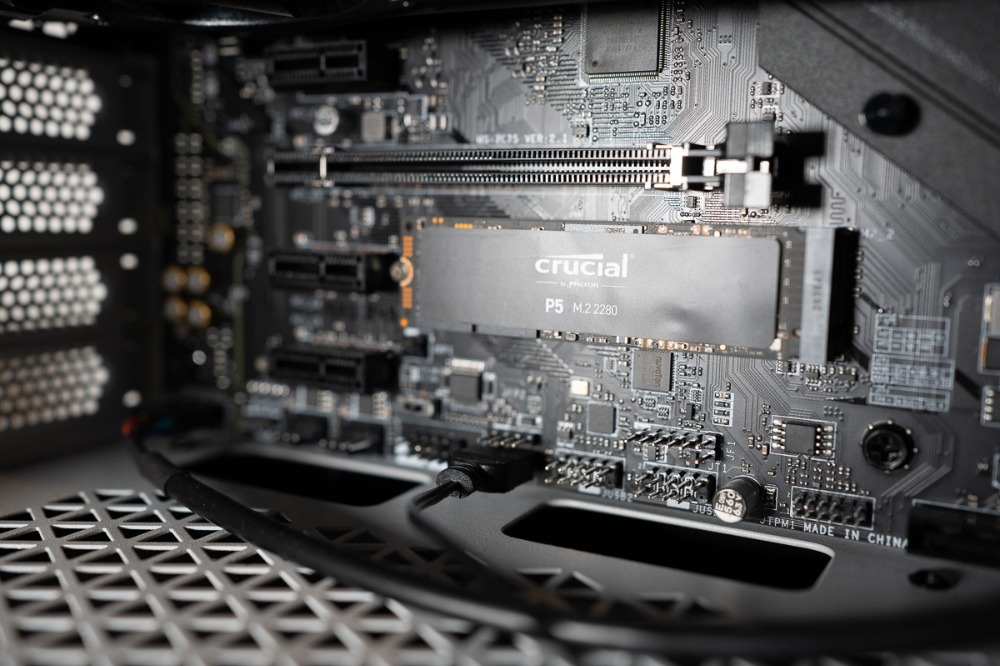

Einbau
Der Einbau erfolgte problemlos. Etwas Feingefühl, damit man mit dem Schraubendreher nicht abrutscht. Ansonsten unaufgeregt.

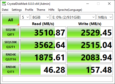

Chrystal DiskMark 8.0.0
Settings:
Ergebnisse mit 1GiB
Ergebnisse mit 8 GiB
Die Lese und Schreibwerte werden ziemlich genau erreicht.

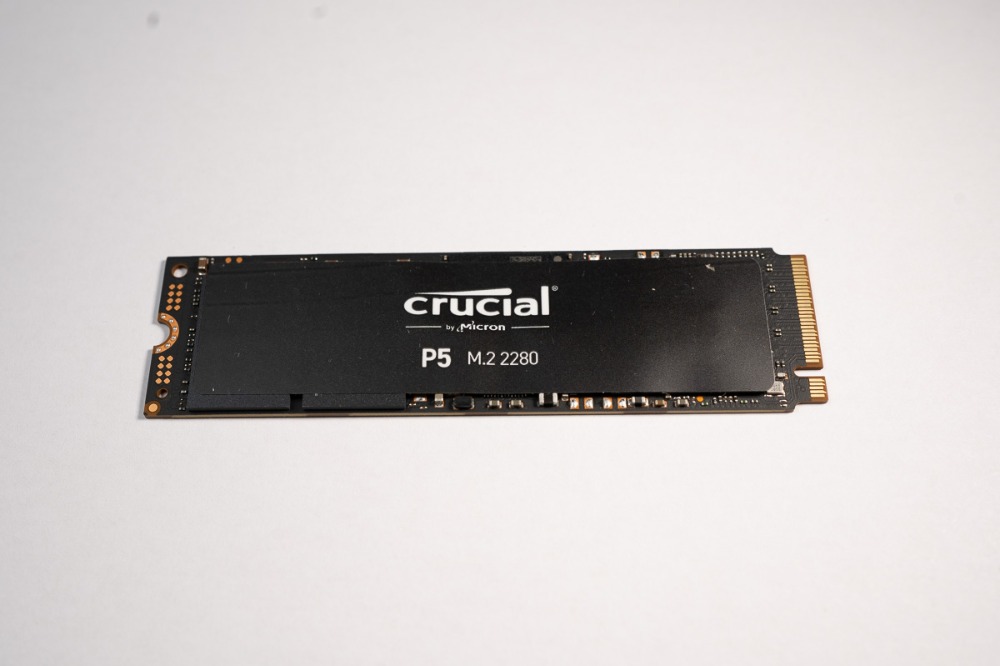

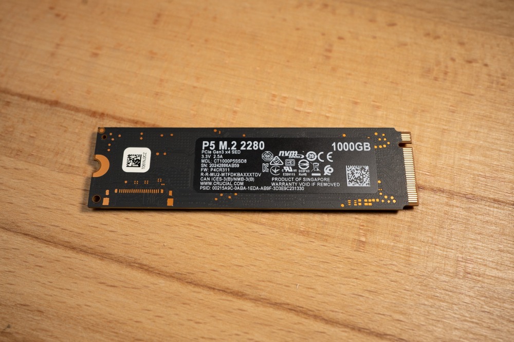

Hier ein paar Impressionen der SSD

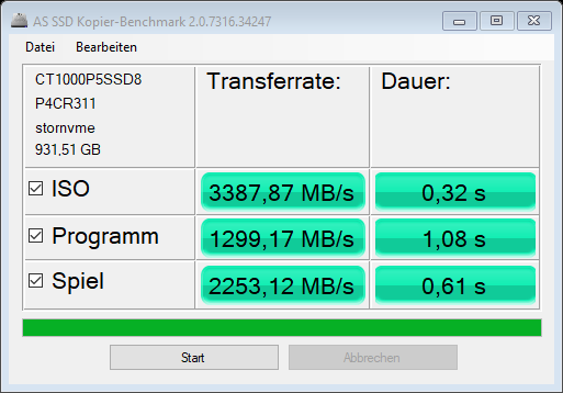

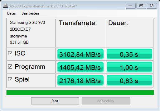

AS SSD
Kopier Benchmark
Hier stellen wir fest, dass die Varianz höher ist als beim Chrystal Diskmark Tool Test.
Die höhere Varianz weckt nicht gerade das Vertrauen für das Tool.
Folgende Benutzer bedankten sich: Marcel., Matze.
Settings bei diesem Test analog des Tests der Samsung
Ergebnisse des Tests mit 1GiB
Ergebnisse des Tests mit 8GiB
Die Lesewerte entsprechen recht genau der Spezifikation. Die Schreibwerte werden sogar übertroffen (Spezifikation = 3000 MB/s). Ein sehr erfreuliches Ergebnis.

AS SSD
Kopier Benchmark
Das Programm zeigt hier ebenfalls wieder deutlich Abweichungen zwischen verschiedenen Läufen. Ärgerlich.
Die P5 ist mal schneller und mal langsamer – für die Praxis ist der Testbericht so eher wenig aussagekräftig. Klar ist jedoch, dass beide schnell sind.

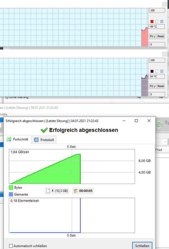

Testergebnisse "Realbetrieb" Foto/Video
Samsung 970 EVO
Kopieren 4K-Video Datei
Kopieren mit FreeFileSync Version 11.5
Von C: (Samsung 970 EVO) auf E: (Samsung 970 EVO)
Datei 10,2 GB
Kopieren Fotoauftrag
1115 RAW Bilddateien
Ca. 48 MB pro Datei
Gesamt ca. 51,1 GB
Die Samsung SSD darf hier als sehr schnell bezeichnet werden – jegliche andere Anwendung, sei es ein Kopieren von externen Platten oder SSD
Crucial P5 M.2 SSD mit 1TB (NVMe PCIe 2280) 04 Jan 2021 22:53 #7
  • Bischof-Fotografie
  • Bischof-Fotografies Avatar Autor
Crucial P5
Von C: (Samsung 970 EVO) auf E: (Crucial P5)
Datei 10,2 GB
Beide in 5 Sekunden fertig. Samsung mit 1,89 GB/sek vs. Crucial 1,84 GB/sek.
Ein in diesem Fall zu vernachlässigender Unterschied.

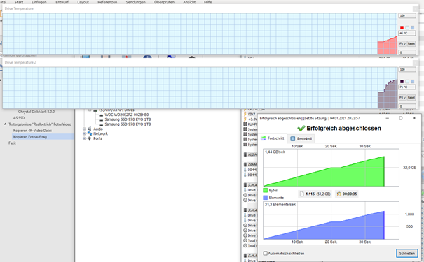

Ca. 48 MB pro Datei
Gesamt ca. 51,1 GB
Die Crucial P5 SSD darf hier als sehr schnell bezeichnet werden – schneller als die Samsung:
Samsung 1,44 GB/sek – Dauer 35 Sekunden.
Crucial 1,70 GB/sek – Dauer 30 Sekunden.
Dieser Test zeigt den Unterschied auf, bei denen sich die SSDs auch bei der Spezifikation unterscheiden:
Die Samsung ist mit 2500 MB/s Schreiben angegeben. Die Crucial mit 3000 MB/s.
Da ich als Fotograf und Videograf zwar öfters solche Datenmengen bewege, dies aber selten über die allerschnellsten Schnittstellen, wird der Geschwindigkeitsvorteil der Crucial P5 eher nicht zum Tragen kommen.
Folgende Benutzer bedankten sich: Matze.

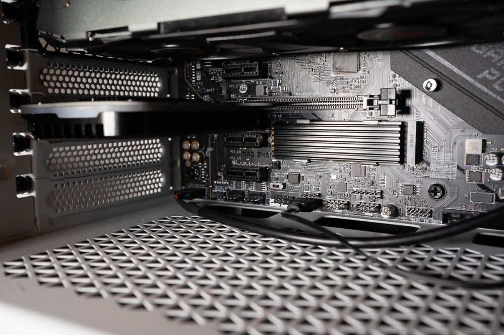

Ergänzende Temperaturtests mit Passivkühlung:
Weitere Temperaturinfos, da ich noch einen Test mit angebrachtem Passivkühler durchführen wollte:
Crucial P5 SSD mit montiertem Passivkühler (kryoM.2 Micro für M.2 2280):
Idle Betrieb: 36 Grad und 40 Grad
Chrystal Diskmark mit 8GiB: max 57 und 65 Grad! 30 Grad Unterschied!
Samsung 970 Evo SSD mit montiertem Passivkühler im kryoM2. Evo PCIe 3.0/4.0x4 Adapter:
Idle Betrieb: sehr niedrige 26 Grad und 28 Grad.
Chrystal Diskmark mit 8GiB: max 35 und 47 Grad! 30 bis 50 Grad Unterschied!
Es kann hier als klarer Temperaturgewinner die Samsung gekürt werden. Selbst mit Voll-Last unter dem Testtool geht sie mit Kühlung gerade mal auf 50 Grad.
Allgemein kann hervorgehoben werden, dass die SSDs massiv von der Passivkühlung profitieren können! Hinweis: für den Passivkühler kryoM.2 Micro für M.2 2280 musste ich dünnere Wärmeleitpads bestellen, da die mitgelieferten zu dick waren für die Samsung SSD. Der Kühler wird zwar nun auf der Crucial eingesetzt, allerdings habe ich hier auch auf die dünnen Pads (0,5mm) gesetzt.
