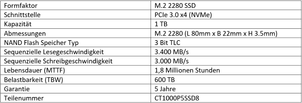

Wie bereits erwähnt, gibt es die Crucial P5 in 4 verschiedenen Größen von 250 GB bis 2 TB.
Bei der sequenziellen Lesegeschwindigkeit wird bei allen Varianten mit 3.400 MB/s fast die maximal mögliche Übertragungsrate, die mit PCIe 3.0 x4 möglich ist, erreicht.
Bei der Schreibgeschwindigkeit liegen fast alle Modelle bei 3.000 MB/s – nur die kleinste Variante kann hier aufgrund nur eines NAND Bausteins lediglich 1.400 MB/s aufweisen.
Folgend die für mein Verständnis wichtigsten technischen Daten:

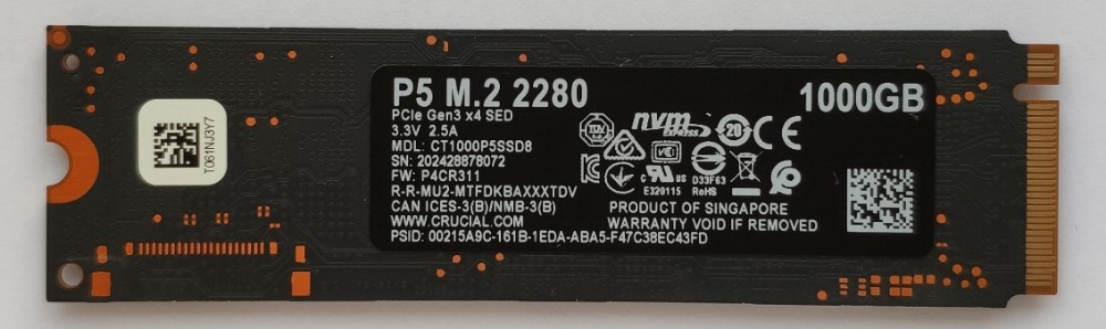

Zusammenbau + Einbau

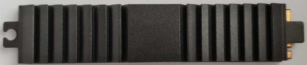

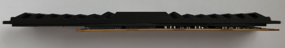

Da ich bereits auf der vorherigen M.2 SSD einen Heatsink (genauer gesagt diesen hier) verbaut hatte, habe ich diesen nun auch auf die P5 übernommen. Hierfür muss allerdings vor der Anbringung der Aufkleber auf der Oberseite der P5 entfernt werden.

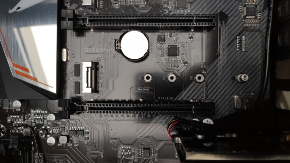

Als nächstes wird der passende Slot auf dem Mainboard gesucht. Damit die SSD ihre volle Lese-/Schreibgeschwindigkeit erreichen kann, muss ein PCIe 3.0 x4 Socket ausgewählt werden. 3.0 x2 geht zwar natürlich auch, allerdings liegen dann Lesen und Schreiben bei nur ca. 1.600 MB/s.
(Leider sind einige Bilder beim Hochladen gedreht worden, lässt sich nicht ändern)

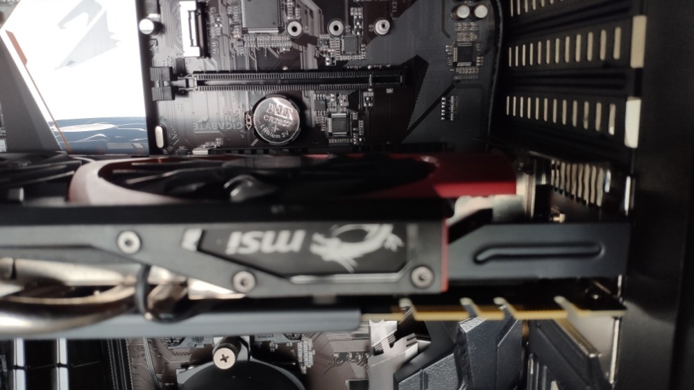

Die M.2 SSD verschwindet bei den meisten gängigen Boards nun hinter der Grafikkarte:

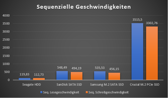

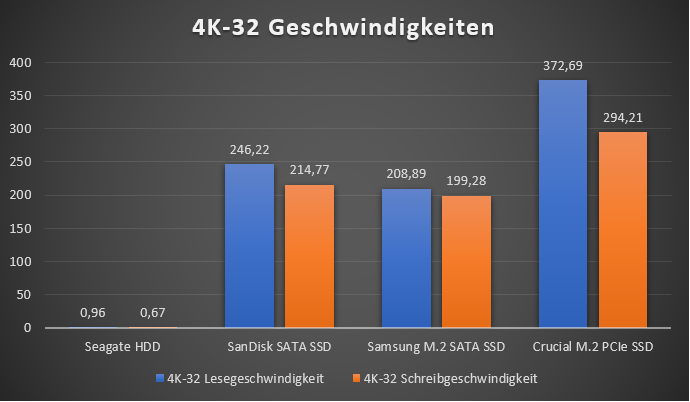

Benchmark: Crystal Disk Mark
Zwar hatte ich bei meiner Bewerbung auf ein Testverfahren via AS SSD hingewiesen, allerdings zeigt mir das Programm nach mehreren Durchläufen derart voneinander abweichende Ergebnisse an, dass ich mich gegen AS SSD entschieden habe. Stattdessen veranschauliche ich euch folgend die Ergebnisse von Crystal Disk Mark . Die Ergebnisse basieren auf einer Datenmenge von 8 GB, um ein möglichst realitätsnahes Ergebnis erzielen zu können.
Nochmal zur Erinnerung: Verglichen wurden folgende Festplatten(-typen):
Seagate Barracuda 500GB HDD ST3500418AS
SanDisk Ultra 3D 2TB SATA SSD SDSSDH3 2T00
Samsung PM871b 256GB M.2 SATA SSD MZNLN256HAJQ-000H1
Crucial P5 1TB M.2 NVMe SSD (PCIe 3.0 x4)
Die Testdurchläufe wurden bei einem Festplatten-Füllstand von jeweils 15% durchgeführt.

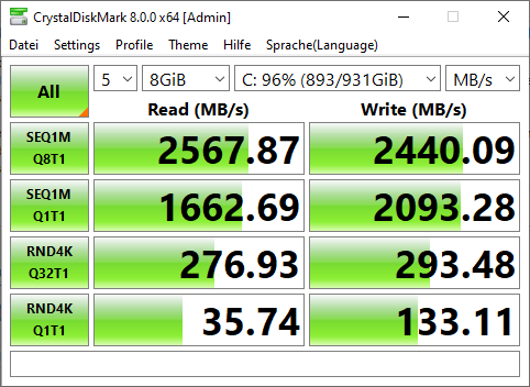

Die Lese-/ und Schreibgeschwindigkeit der Crucial P5 habe ich mir bei einer vollen (Füllstand von 96%) Festplatte nochmals angeschaut:
Mit steigender Fülle der Festplatte nimmt also die Geschwindigkeit der Lese-/ und Schreibgeschwindigkeit ab. Allerdings ist dies ein Umstand, der bei jeder Festplatte, egal welchen Typs, auftritt. Die Höhe des Verlusts an Geschwindigkeit bei einer vollen Festplatte ist hier allerdings absolut akzeptabel.
Natürlich ist ein Vergleich zwischen der P5 und gleichwertigen Konkurrenten aussagekräftiger als dieser hier, allerdings möchte ich mich zum einen nicht auf Tests anderer verlassen müssen (da ich keine gleichwertigen SSDs besitze), zum anderen ist es für mein Empfinden genau so interessant zu sehen, wie enorm die Unterschiede zwischen den Festplattentypen sind.

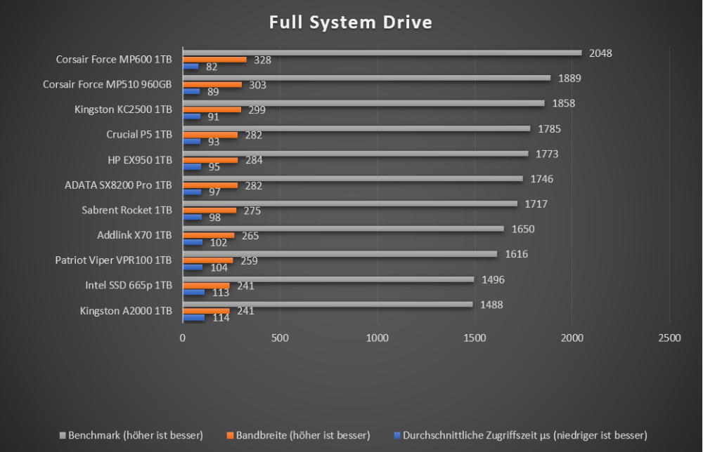

Benchmark: Full System Drive (PCMark 10)

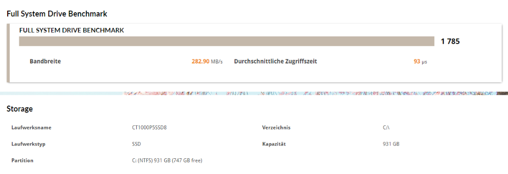

Via PCMark 10 Professional habe ich (nachträglich) die P5 mit einigen Konkurrenten verglichen. Neben dem Benchmark Score, den man sich online gegenüber anderen Festplatten anzeigen lassen kann, werden auch die Bandbreite und die durchschnittliche Ladezeit in µs angezeigt.
Durch den Vergleich wird klar: Die Crucial P5 spielt mindestens im hohen Mittelfeld, wenn nicht sogar in der oberen Klasse.

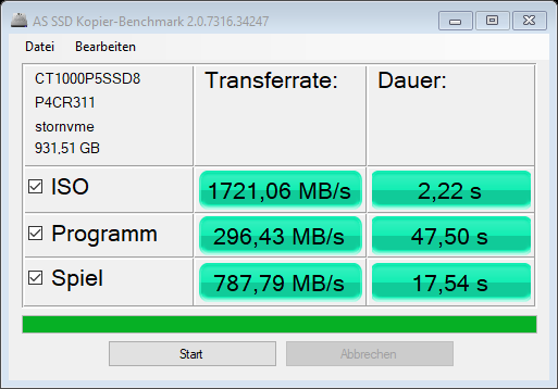

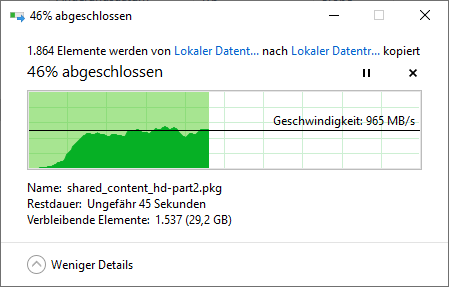

Für die Feststellung der Kopiergeschwindigkeit habe ich dann doch auf AS SSD zurückgegriffen. Kopiert wurden ISO, Programm und Spiel, allerdings jeweils 10GB, wodurch das Ergebnis wesentlich realitätsgetreuer ist als bei jenen, die diesen Test mit nur 1GB durchführen (schließlich unterstützt bei nur 1GB der RAM-Speicher):
Folgend habe ich als Beispiel GTA V auf der Festplatte dupliziert:

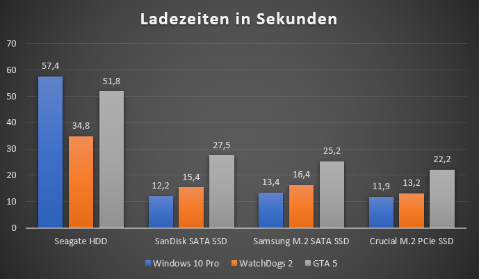

Ladezeiten
Ebenfalls interessant ist natürlich, wie es um die Ladezeiten steht.
Hierfür habe ich alle Festplattentypen mit Windows 10 Professional bespielt, die Spiele GTA V und WatchDogs 2 installiert, und die Festplatten zu je 50% zugepackt (Bei der Samsung mit nur 256GB Speicherkapazität lag die Auslastung der Kapazität bei 56%).
Wer sich also durch eine PCIe M.2 SSD eine spürbare Steigerung von Ladegeschwindigkeiten erhofft, könnte enttäuscht werden. Hier reicht auch eine kostengünstigere SATA SSD.

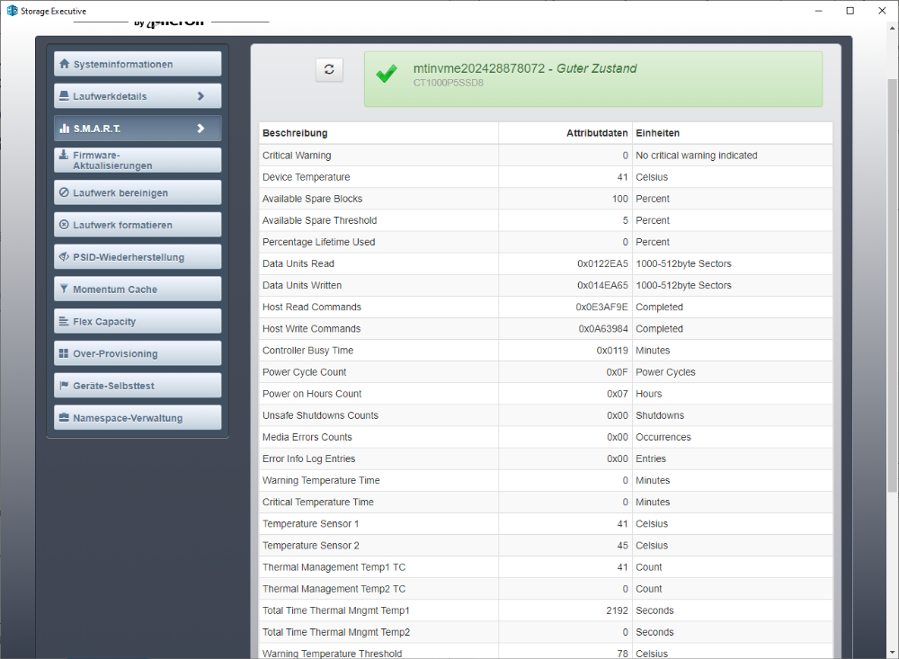

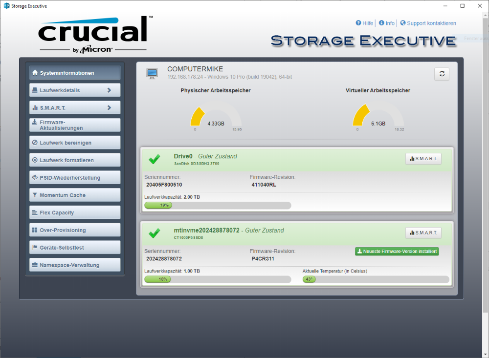

Crucial Storage Executive
Mit dem kostenlos herunterladbaren Tool Crucial Storage Executive kann sichergestellt werden, dass die SSD durch regelmäßig erscheinende Updates immer auf dem aktuellen Stand bleibt.
Außerdem lässt sich die Speicherplatzbelegung anzeigen, die Temperatur überwachen und vieles mehr.

+ Die Lese-/ und vor allem Schreibgeschwindigkeit konnten mit 3.515 MB/s / 3.302 MB/s gegenüber den Herstellerangaben übertroffen werden
+ Lese-/ und Schreibgeschwindigkeit erreichen das maximal erreichbare von PCIe 3.0 x4

- Lese- / Schreibgeschwindigkeit liegt bei 4K-32 niedriger als ich es erhofft hatte
