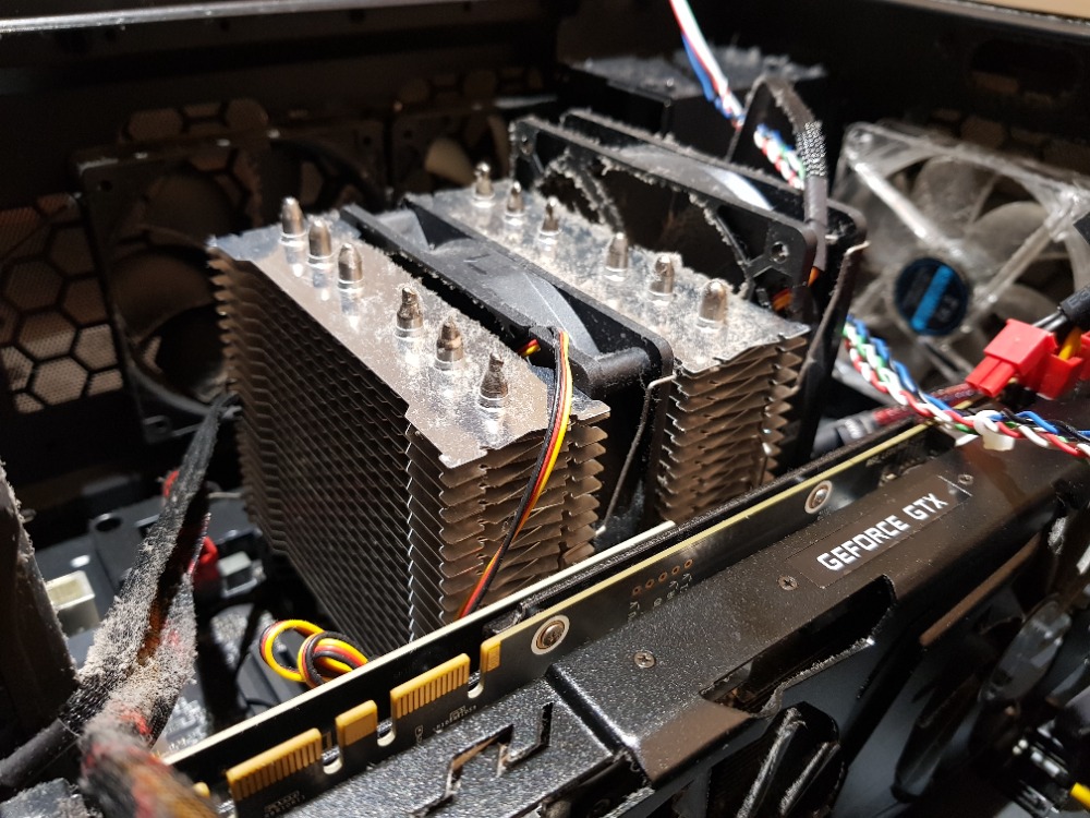

Kühler: Scythe Fuma CPU Kühler

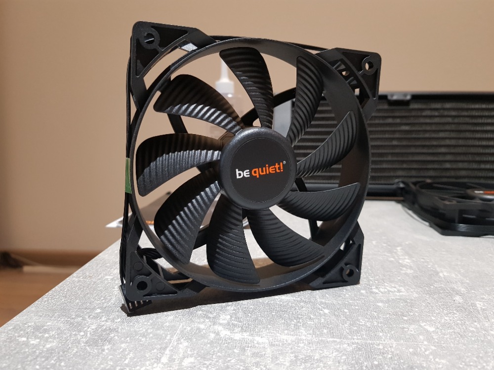

Unboxing BeQuiet Pure Loop 360mm:
So, da steht er nun, der große Karton. Also gleich mal ausgepackt, dann kommen einem erstmal diversen Päckchen mit Schrauben. Dazu gesellen sich dann
x Anleitung
x 3 PureWings2 120mm Lüfter,
x Befestigungsmaterial für Intel und AMD CPUs
x die Wasserkühlungseinheit selbst mit Radiator
x Kühlfüssigkeit ( in einer Flasche )
x Kabelbinder
x Y-kabel
x SATA Adapterkabel
und etwas Thermalpaste.
Bei Einbau habe ich letztere erstmal übersehen und stattdessen Arctic MX-4 verwendet. Wobei sich die Geister bei Thermalpaste auch scheiden, manch einer schwört ja bekanntlich auch auf Zahnpasta? Ich denke die Abweichung zur mitgelieferten Thermalpaste ist zu vernachlässigen.

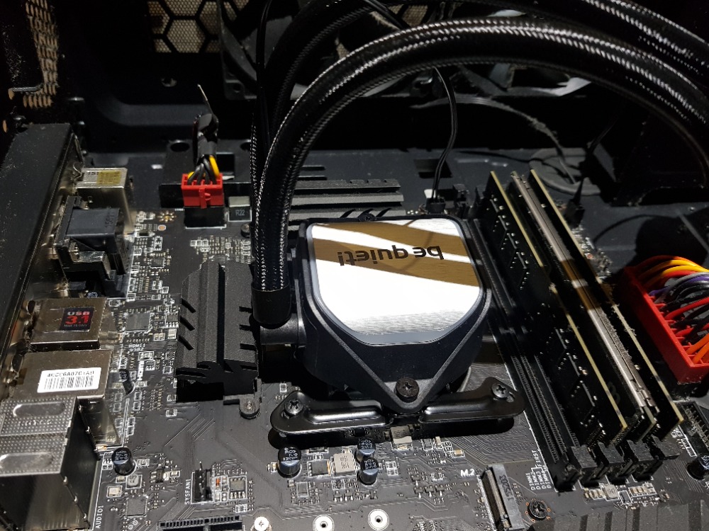

Kurz noch das Design, die Pumpe ist dezent und der Kühlkörper, mit vernickeltem Sockel, modern aber nicht zu verspielt. Im Betrieb leuchtet ein kaltweißer LED Ring auf, der irgendwie Ruhe ausströmt.
Die Länge der Schläuche zwischen Radiator und Block beträgt 400mm und die Pumpe sitzt nicht auf dem Block.

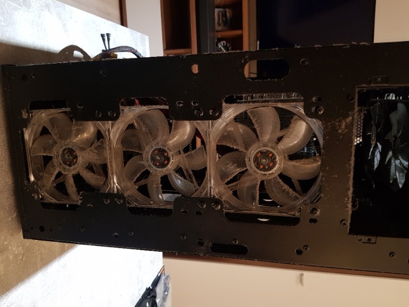

Einbau (ob der Platz reicht?)
Der Ausbau meiner bisherigen Lüfter und dem Kühler nach den erfolgten Messungen (mehr dazu weiter unten) ging recht flott. Am längsten dauerte wirklich das Entstauben des ganzen PCs inkl. Staubmatten und Netzteil.
Bei Ikea Produkten lese ich zwar eher selten die Anleitung, hier erschien mir das aber sinnvoll. Es ist zwar kein Hexenwerk, man sollte sich aber noch vergewissern, welche Öffnungen zu welchem Sockel passen. BeQuiet deckt mit seinen Produkten eine Vielzahl an Sockeln wie 1150 1151 und 2011 ab, sodass auch ältere Systeme upgegraded werden können.
Nachdem mein alter CPU Kühler entfernt wurde, wurde die CPU erstmal von Ihrer alten Paste mit Alkohol gereinigt. Dann ein kleiner erbsengroßer Fleck Thermalpaste auf die CPU geben und den Block draufstecken. Halt stopp. Da hab ich kurz nicht nachgedacht, erstmal sollte der Radiator montiert werden und die Backplate sowie Halterung für den Kühlblock verbaut werden.

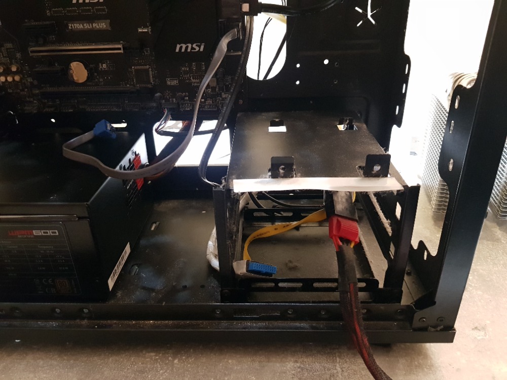

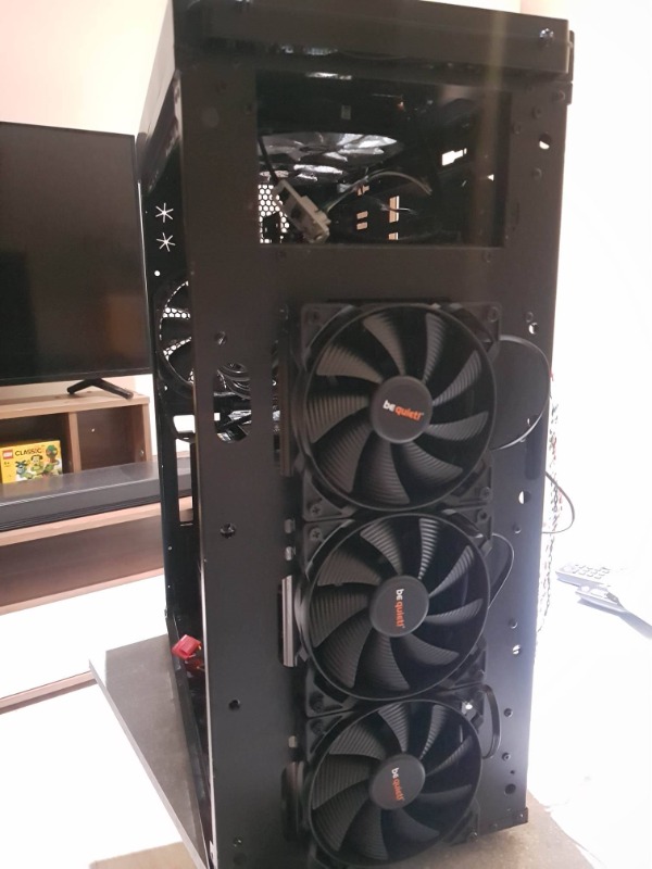

Zuerst der Radiator, dazu entfernte ich die alten 3 Lüfter von der Vorderseite meines Gehäuses.
Und da war dann das erste (kleine) Problem: Die FestplattenCages mussten weg – sonst passt das nicht. Halb so wild.
Dann wurde vor dem Einbau noch die 3 PureWings2 Lüfter verschraubt. Die Gewinde waren leichtgängig und die Abmessungen passten. Dann wurde der Radiator in das Gehäuse eingesetzt. Ja… dann kam das eigentliche Problem. Egal wie ich den Radiator platzierte, es waren nie alle Verschraubungspunkte vom Gehäuse mit dem Radiator auf einer Höhe. Sehr komisch. Dabei gebe ich jetzt meinem Gehäuse mal die Schuld dass nicht alles gepasst hat? FALSCH [Hier lag der ursprüngliche Fehler, dadurch dass die Lüfter Innen und nicht außen verschraubt waren, war erstens der Luftstrom katastrophal sowie die Löcher für die Schrauben passten nicht zu den Gehäuse aussparungen] Zack die Lüfter außen montiert und dann durch das Gehäuse mit dem Radiator verschrauben - alles passte einwandfrei. Peinlich - aber man lernt ja bekanntlich aus Fehlern.
Die Leitungen waren nicht großartig verdreht, als sie sich Ihren weg zu meiner CPU suchten. Schnell noch die Folie vom Block abgezogen und dann draufgesetzt. Für die 12V Stromversorgung der Pumpe wurde der Pinstecker einfach ins Mainboard gesteckt und schon war alles Betriebsbereit. Ein Anschluss an einem 12V Stecker ist zwingend notwendig, da sonst die Pumpe nicht arbeiten kann bzw. die Kühlleistung eingeschränkt ist. Dabei pumpt die Pumpe dauerhaft mit 5500u/min die Kühlflüssigkeit durch die Wasserkühlung.
Der Airflow war nach dem Einbaufehler auch korrigiert, indem vorne die drei Lüfter die Luft ansogen und durch einen einzelnen Exhaust Lüfter wieder rauspustete. Die Lüfter wurden an meinen Fan Controller im Case angeschlossen, der über einen Schieberegler (High-Aus-Low) manuell kontrolliert wird. Meistens ist er aber auf Low eingestellt.

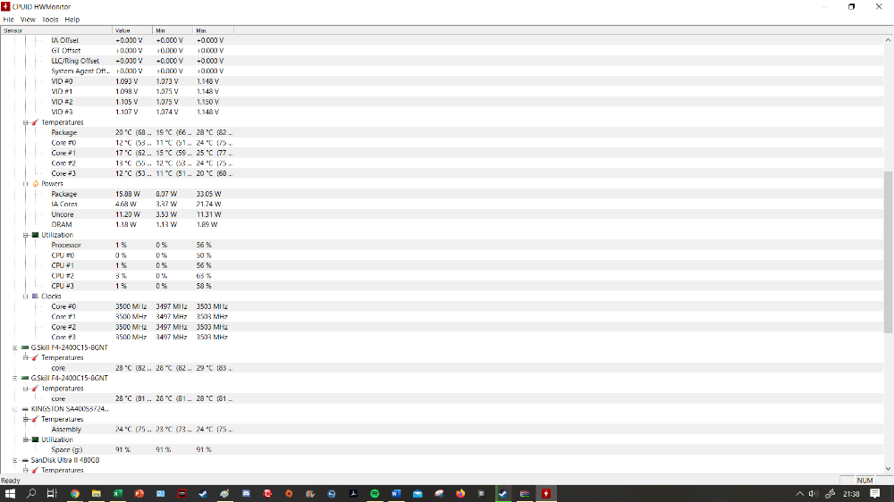

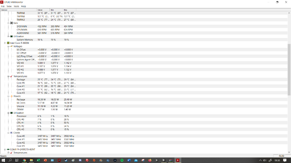

Im Office Modus meines PCs lag die Temperatur bei Lüftereinstellung Low bei maximal 29°C je Kern, bei der Lüftereinstellung High bis zu 4°C darunter. Ein guter Wert wie ich finde. Im Vergleich zum Sythe Fuma ist die Temperatur im Officebetrieb quasi gleichauf. Egal ob bei der Stufe HIgh oder Low der Lüfter, änderte sich die Temperatur maximal um 1°C.
BeQuiet Idle Low
BeQuiet Idle High
Scythe Fuma
Letzte Änderung: von proaimer.

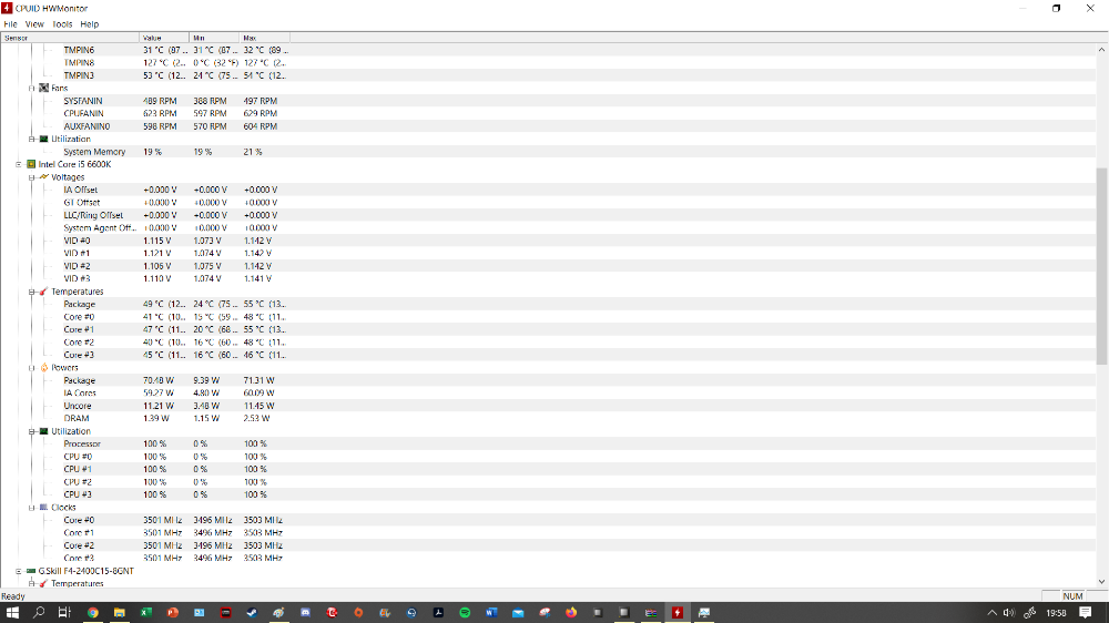

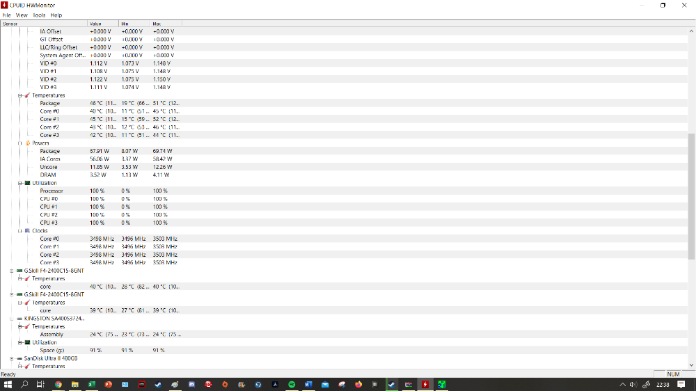

Lässt man nun Prime95 anlaufen und die CPU läuft Vollgas liegt die Temperatur bei den 4 CPU-Kernen zwischen 44-52 Grad Celsius. Die Lüfter sind dabei auf der Stufe low und laufen auf ca. 500rpm. Stellt man nun die Lüfterdrehzahl über den Schieberegler am Gehäuse auf „High“ so sinkt die Temperatur auf 36-44 Grad Celcius. Die Temperatur fällt also nochmal ein wenig ab., die Lüfter drehen bei 800rpm..
BeQuiet Low Fan Speed Load
BeQuiet High Fan Speed Load
Im Vergleich dazu ist der Sythe Fuma bei 46 bis 55 Grad. Somit ergibt sich ein Unterschied von bis zu 10°C im Vergleich zur BeQuiet Pure Loop Wasserkühlung. Auch hier war der Unterschied zwischen der Lüftestufe High/LOw bei gerade einmal 2°C
Last Scythe Fuma

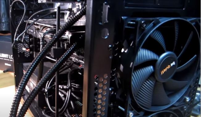

Allerdings hast du die Lüfter an der falschen Seite montiert:
Platzierst du den Radiator so wie bei dir in der Gehäusefront, so müssen die Lüfter entsprechend außen befestigt werden, denn i.d.R. gilt: Von vorne (und ggf. unten) frische Luft ins Gehäuse / nach hinten (und ggf. oben) die warme Luft raus.
Da bei dir die Lüfter innen montiert sind und nach vorne blasen, gleichzeitig aber auch deine Lüfter oben und hinten nach außen blasen, erfährt dein Gehäuse keine Frischluft.
Also entweder beim Verbauen des Radiators in der Front die Lüfter außen am Gehäuse mit dem Logo zu dir zeigend montieren, damit frische Luft zum Radiator und ins Gehäuse gelangt, oder das ganze oben befestigen und die Lüfter von oben nach vorne holen.
Dadurch sind auch deine Temperatur-Messwerte inkorrekt. :/

Oh man - ich dachte es mir fast schon.. . Danke fürs hinweisen @Warriorepic.
Der Re-Test und die Formatierung der Bilder erfolgt über das WE, Montag Dienstag sollte dann alles passen.
