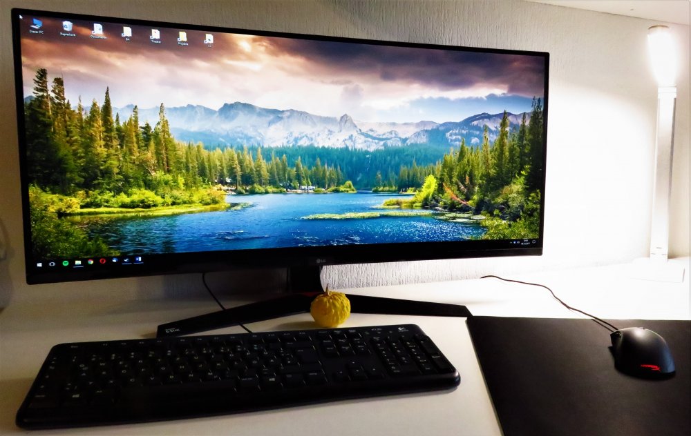

    Der LG 34UC89G ist da! Und was soll ich sagen: Ein Prachtstück. Aber schaut erstmal selbst:

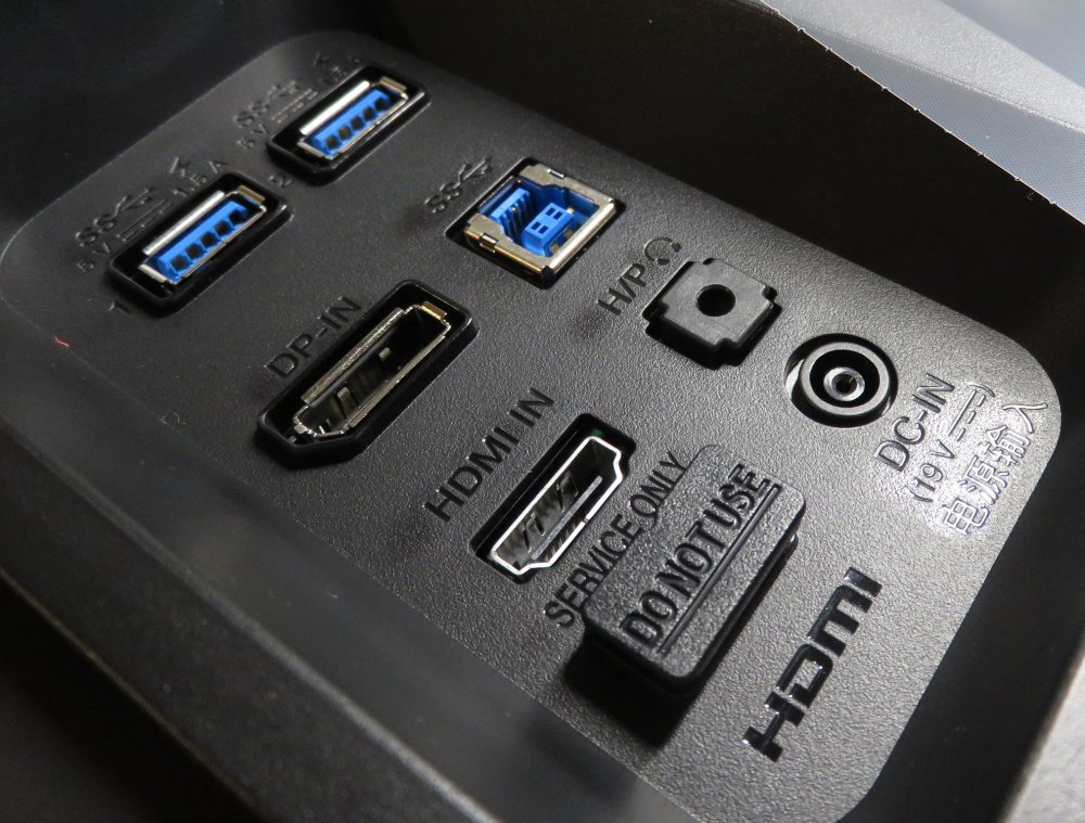

    ANSCHLUSSMÖGLICHKEITEN
    Die Anschlussmöglichkeiten selbst hätten natürlich etwas umfangreicher sein können. Das muss ich erwähnen, denn sonst erfülle ich die Klischees des deutschen Testers nicht. Irgendwas muss ja zu meckern sein - keine Angst, da gibt's später durchaus Dinge B)
    Die meisten Szenarien sind jedoch problemlos abgedeckt:
    1x Displayport 1.2
    1x HDMI 1.4
    2x USB 3.0 SuperSpeed Typ A (5V, 1.5 A, QuickCharge wenn aktiviert)
    1x 3,5 mm Audiobuchse (für bspw. Headsets)
    Kleiner Wermutstropfen: :(
    Der Displayport bietet einzig die Vorteile von G-Sync, sowie 144 Hz (bzw. 166 wenn übertaktet). Etwas schade ist, dass HDMI hier auf 60 Hz limitiert ist. Zumindest technisch wäre hier mehr möglich gewesen.
    Was wäre noch wünschenswert gewesen?
    Vermissen würde ich in dieser Preisklasse ggf. einen USB Typ-C Anschluss mit PD (u.a. als weiterer Grafikeingang). Zumindest hätte ich diesen als praktisch empfunden für die Zukunft – jedoch werden nur die wenigsten diesen Anschluss benötigen.

    Sicherlich ist dieser Teil sehr subjektiv, vorenthalten will ich ihn euch jedoch nicht. Ich persönlich freue mich, dass LG es nicht mit dem „Gaming-Design“ übertrieben hat, sondern sehr dezent und schlicht die roten Farbakzente auf dem Standfuß platziert hat - zumindest, wenn man von der Rückseite (die ohnehin fast niemand sehen dürfte) mal absieht. Auf der Rückseite wirkt das Rot ein wenig billig und legt den Fokus sehr auf das hier verwendete Kunststoff-Material.
    Konzeptionell war es ein wenig merkwürdig zu sehen, dass die Aussparung für die Kabelführung auf der linken unteren Hälfte des Monitors zu finden ist - da die meisten Rechtshänder sind, erschließt sich mir nicht, warum nicht auch auf der anderen Seite eine Aussparung vermacht wurde. Dort findet sich der Kensington-Anschluss.
    Mein Highlight: Mattes Design!
    Wer je auf die Idee gekommen ist ein Monitor in „Klavierlack“-Optik, schwarz und „glänzend“ sei hübsch anzusehen, nutzt ihn wohl nur als Dekoobjekt. "Mattes Design, so muss es sein", sag ich ja immer – keine nervigen Staubpartikel, die ständig zu sehen sind, auch Fingerabdrücke werden nicht zum Verweilen eingeladen.

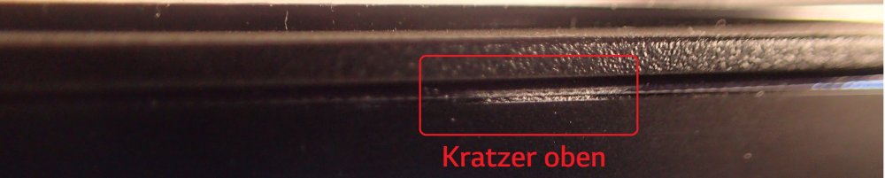

    VERARBEITUNG

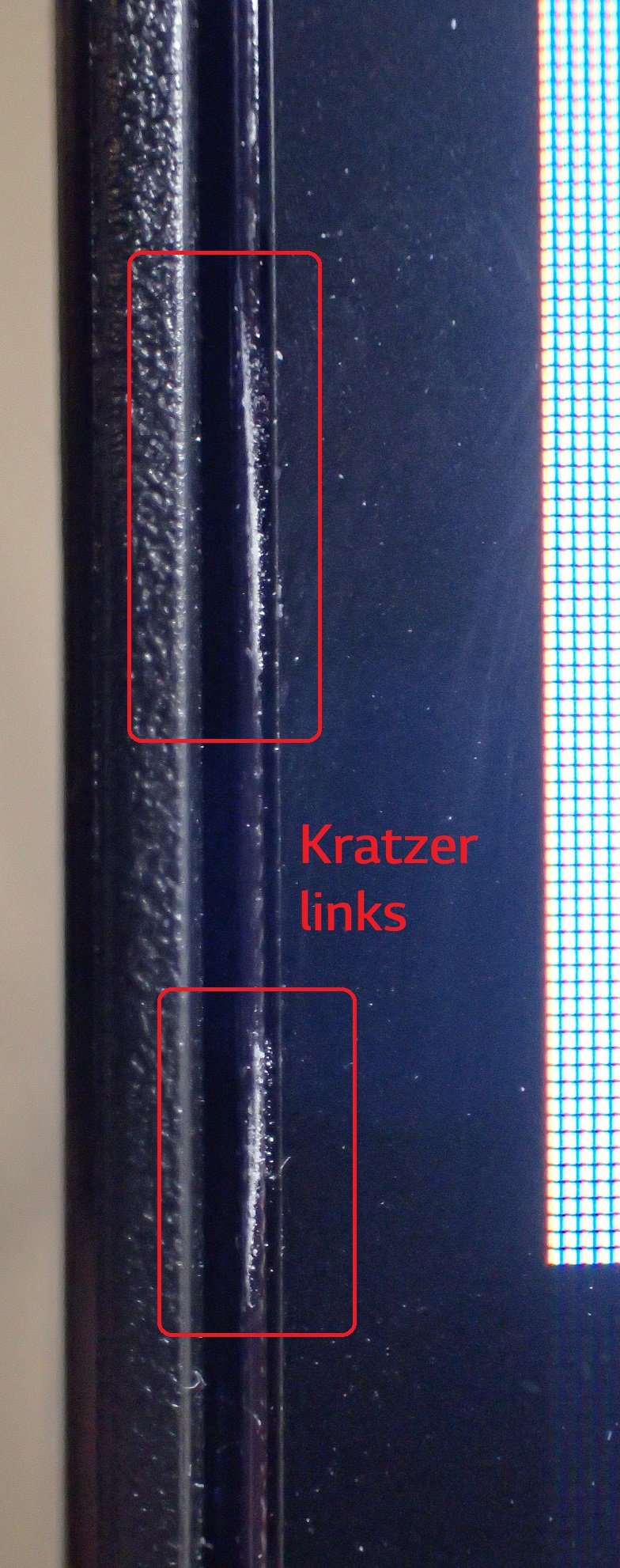

    Die Verarbeitung ist eigentlich rundum solide - es gibt jedoch auch einige Kritikpunkte abseits der verwendeten Materialien.
    Die Anschlüsse selbst sitzen fest, auch ein „kräftigeres“ Ein-/Ausstecken hat da keine Auswirkungen (bei manchen Monitoren drückt sich ggf. die Platine oder die Buchse nach innen, dies war hier nicht der Fall).

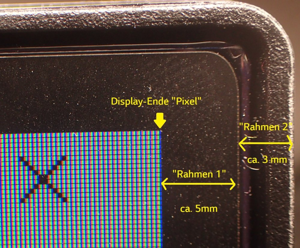

    Das Display ist eingelassen in den Rahmen und liegt somit etwas weiter hinten, dadurch entsteht zunächst der optische Eindruck zweierlei Ränder/Rahmenbegrenzen. Da diese jedoch klein sind, stört das keineswegs.
    Auf meinem Bildschirm war auf dem Display selbst keine Schutzfolie. Und hier entdeckte ich sofort ein großes Manko. Vielleicht liegt dies an meinem Testexemplar aber an zwei Stellen war eine deutliche Abnutzungsspur bzw. Kratzer zwischen „Rahmen des Displays“ und „Displayrahmen“ zu entdecken. Für mich sieht das nach einem Fehler beim Fertigungsprozess (Einlassen des Displays hinter den Rahmen aus). Auch die Verarbeitung der Ecke könnte besser sein. Dies sind wohlgemerkt jedoch nur kleine optische Mangel und unter Umständen eben nur bei meinem Testexemplar.

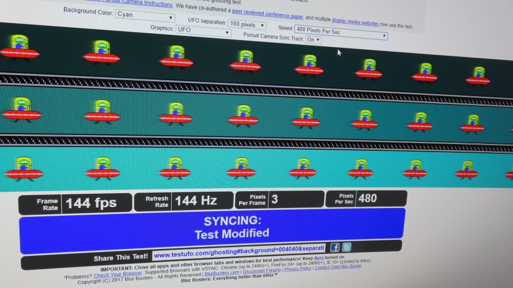

    Reaktionszeit & UFO-Test
    Im UFO-Test habe ich sowohl den Unterschied habe ich mir Overdrive und Ghosting angeschaut.
    Einstellungsmöglichkeiten "Response Time": Off, Slow, Normal, Fast.
    Der LG hat sich mit der Einstellung "Fast" (schnellste Reaktionszeit) gut geschlagen. Ghosting war zwar auch dort jedoch ebenfalls noch sichtbar, jedoch für ein IPS-Panel meines Erachtens völlig im Rahmen. Inverses Ghosting war nicht zu beobachten. Und auch die Farbverfälschung in dieser Einstellung hielt sich erfreulicherweise sehr in Grenzen und war nur minimal. Bei der Einstellung "Fast" waren geringfügig koronale Artefakte zu beobachten. Für die meisten Zwecke eignet sich "Normal".
    Die Abstimmung ist sehr fein und die Unterschiede in den Overdrive-Einstellungen lediglich geringfügig, dennoch sichtbar zu beobachten. Man merkt, dass LG hier lieber behutsam implementiert hat und nicht "auf Teufel komm raus" die Reaktionszeit verringern wollte. Das empfinde ich als sehr angenehm.
    PWM nutzt der Monitor nicht (getestet bei Helligkeitsstufen zwischen 80-100%).
    Für schnelle Spiele ist hier "Fast" zu empfehlen. Für den Office-Betrieb reicht "Normal" oder "Off". Die Reaktionszeiten sind meines Empfindens nach mehreren Spielstunden als absolut spieletauglich einzustufen.

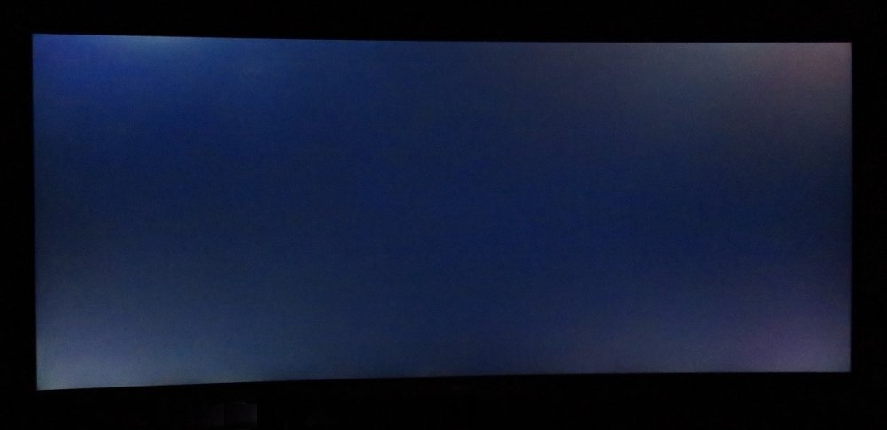

    Uniformität, Backlight-Bleeding & Clouding-Test
    Bei der Ausleuchtung des Monitors ist zu sehen, dass dieser auf Edge-LED setzt.
    Das aufgenommene Bild unten zeigt eine unnatürliche Wahrnehmung des Backlight Bleeding Effektes. Bei dunklen Szenen beim Spielen oder in Videos in Randbereichen ist die Aufhellung zu erkennen, hält sich jedoch in Grenzen. Wer sich ohnehin des "Black Stabalizer" bedient beim Spielen, den dürfte dieser Effekt keinesfalls stören. Clouding ist erfreulicherweise nicht wahrzunehmen.
    F3.2 1/8s ISO-1600
    F4 1/40s ISO-3200
    IPS-Glow?
    Dieser Effekt ist mir bislang nur sehr marginal bei seitlich erhöhten Blickwinkeln aufgefallen beim LG 34UC89G. Also keine Beanstandung meinerseits hier.
    Das Panel macht insgesamt einen guten Eindruck. Die Ausleuchtung könnte noch ein wenig homogener sein (Aufhellung der schwarzen Bereiche). Im Normalfall stört dies jedoch nicht.

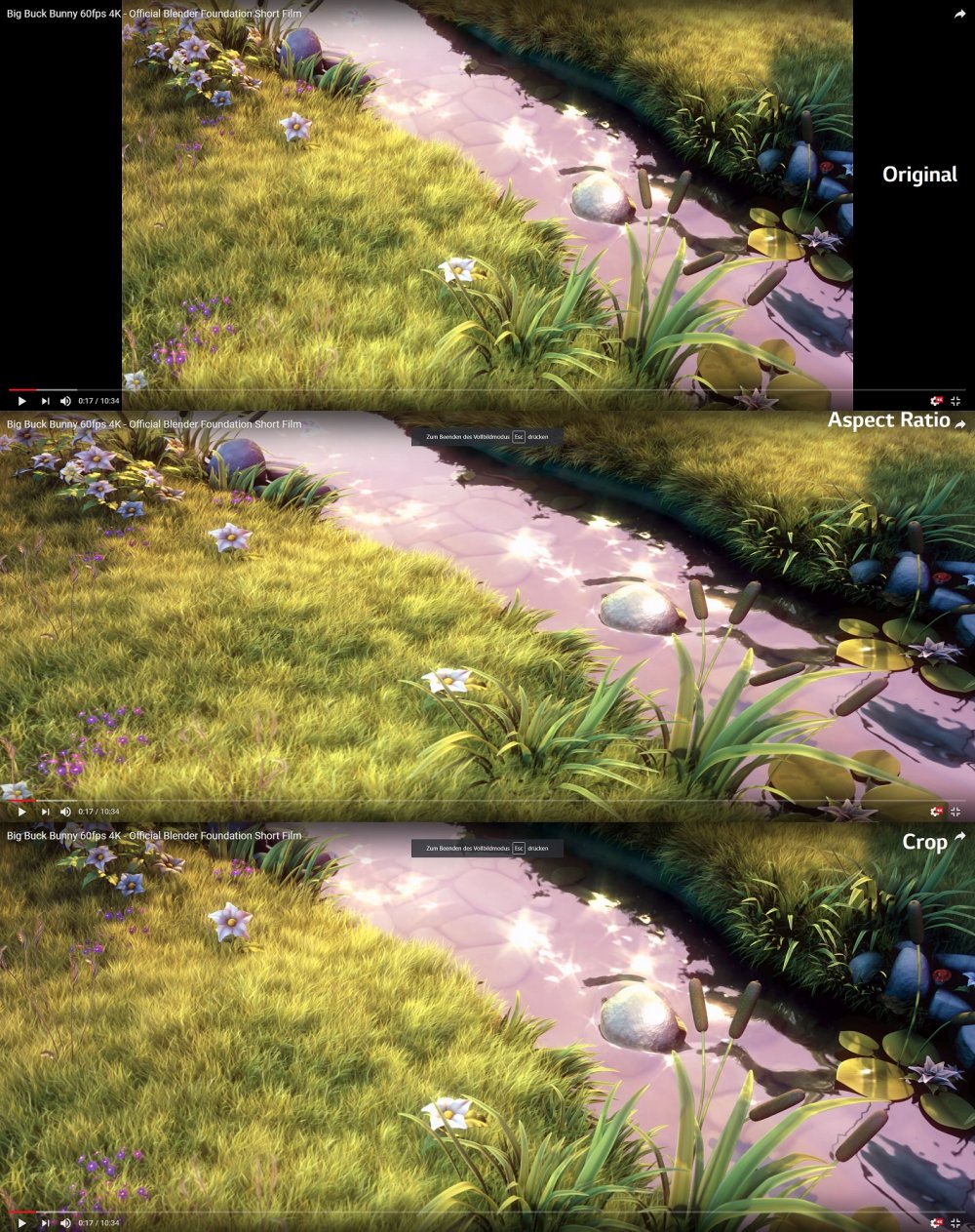

    Multimedia-Erlebnis

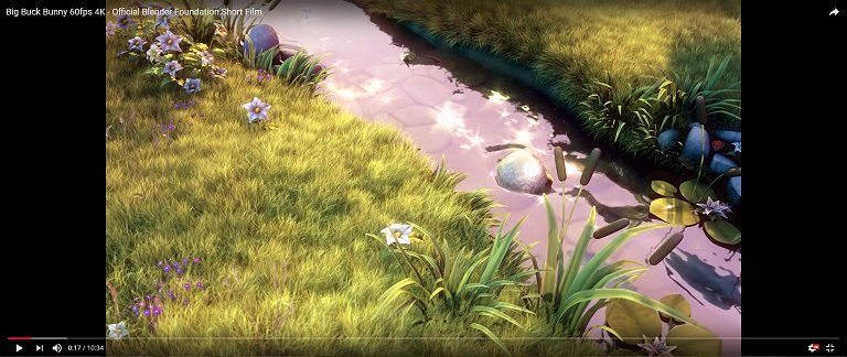

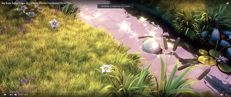

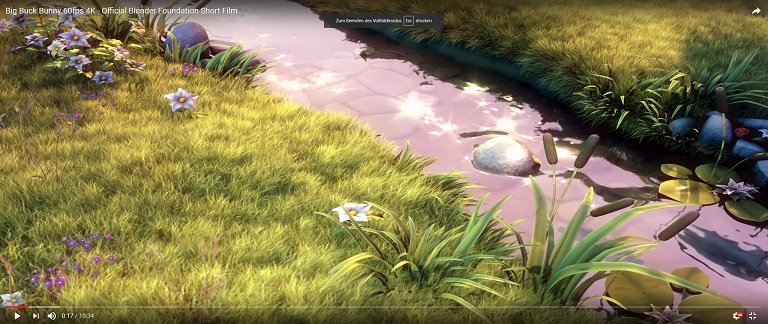

    Das größte Problem, welches ich im Test hatte ist die nicht weit verbreitete Unterstützung des 21:9-Seitenverhältnisses. Ob YouTube, Netflix oder anderswo - wenn links/rechts und im schlimmsten Fall auch noch oben/unten zusätzlich überall schwarze Balken eingeblendet werden, geht der Vorteil schnell verloren. ABER wenn das Verhältnis korrekt unterstützt wird, machen Videos auf dem Gerät richtig Bock!
    Helfen tun aber auch viele Workarounds im Netz, bspw. auch das "Ultrawide Video" Addon für den Browser (z.B. Chrome ). Bei vielen Videos funktioniert es ganz gut. Bei manchen wirkt es aber zu sehr "gestretcht" oder man vermisst die abgeschnittenen Details (Crop) - Hier ein Beispiel der Funktionsweise:
    Standard (Original Seitenverhältnis, YouTube Video " Big Buck Bunny "):
    Ultrawide Video - Aspect Ratio:
    Ultrawide Video - Crop:
    Im Anhang nochmal alle als Vergleich:

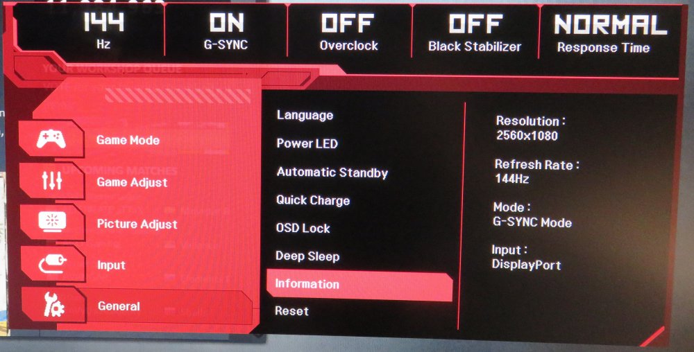

    OSD
    Das OSD gewinnt zwar weder Preise für Übersichtlichkeit noch Funktionalität, beinhaltet dennoch das Wesentliche. Das Einstellen über den Joystick am unteren Bildschirmrand ist recht einfach. Profile sind bereits angelegt, auch wenn diese stark Gaming in den Fokus nehmen.
    Als Einstellungsmöglichkeiten findet sich dort:
    MenüEinstellungenWerte
    GameModeGamer 1
    Gamer 2
    FPS 1
    FPS 2
    RTS
    Reader
    Game AdjustOverclock
    Black Stabalizer
    Response Time
    Cross Hair
    Game Reset
    On/Off
    Off/Low/Middle/High
    Off/Slow/Normal/Fast
    4 Stile
    Yes/No
    Picture AdjustBrightness/Contras
    Gamma
    Color Temp
    R/G/B
    Picture Reset
    0-100
    Mode 1,2 od. 3
    Custom/Warm/Medium/Cool
    0-100
    Yes/No
    InputInput List
    Aspect Ratio
    HDMI/Displayport
    Full Wide/Original/1:1
    GeneralLanguage
    Power LED
    Automatic Standby
    Quick Charge
    OSD Lock
    Deep Sleep
    Information
    Reset
    Sprachauswahl
    On/Off
    Off/4H/6H/8H
    On/Off
    On/Off
    On/Off
    Auflösung, Hz, G-Sync, Eingang
    Yes/No
    Nahezu trivial, ich finde es aber gut, dass ich bspw. die POWER-LED bei aktivem Monitor deaktivieren kann. Leider gibt es immer noch Monitore die das nicht zulassen :S
    Der Umfang hält sich in Grenzen, insbesondere was Möglichkeiten angeht, die Bildqualität zu beeinflussen. Diese ist ab Werk aber recht solide bereits. Der Gamma Mode ist sicherlich Geschmackssache.

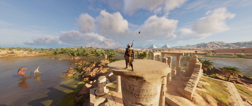

    AC:OriginsJaKorrektWesentlich erweiterte FOV, das RPG macht einen riesen Spaß auf dem UltraWide!

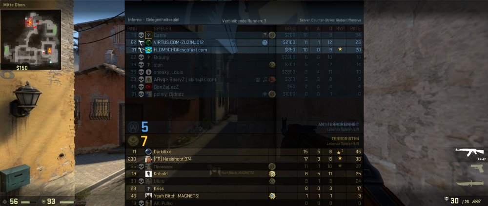

    CS:GOJa, sehr bedingtHUD skaliert falsch, wodurch Nachteile entstehen – insb. in Clutch Situationen (Scoreboard)Erweiterte Sicht, jedoch ungewohnt auch da das Spiel sehr „dpi-sensitiv“ ist. Aiming muss neu trainiert werden.

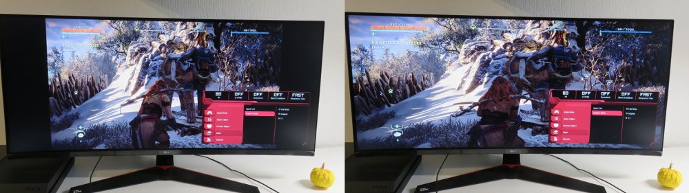

    Horizon Zero Dawn (PS4)NeinAuf der normalen PS4 war hier nur eine 16:9 Darstellung möglich. Das Bild wird auf 21:9 gestreckt.PS4 läuft am HDMI nur mit 60 Hz + 16:9. Keine Ultrawide Vorteile für diese Konsole!

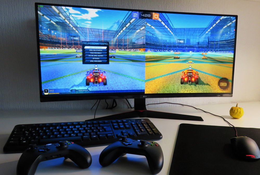

    Rocket LeagueJaKorrektSplitscreen rockt!
    Uncharted 4: A Thief's End (PS4)Nein16:9 - Das Bild wird auf 21:9 gestreckt.60 Hz + 16:9

    Erheblich (und dieses Wort ist tatsächlich angemessen) profitieren beim LG UltraWide Monitor meiner Meinung nach alle RPG-Spieler, wozu ich mich definitiv zählen würde.
    Die Welten von Witcher, Assassins Creed, Watch Dogs 2, Tomb Raider und Co sehen nicht nur wunderschön aus, es ist obendrein ein immens cooles Spielerlebnis und -gefühl, so denn zumindest die 21:9 Seitenverhältnis Unterstützung nativ erfolgt. Der erweiterte Sicht und die Verschiebung der HUD-Elemente an die Ränder und aus dem direkten Sichtfeld macht wirklich Spaß. Auf kleineren Monitoren hat man gerne manchmal den Eindruck von den HUD-Elementen erschlagen zu werden, sie überlagen schlichtweg einen großen Teil des Bildes. Das ist bei 21:9 ganz anders.

    Wie wichtig manchmal neben der Gameplay-Skalierung auch die HUD-Skalierung sein kann, zeigt dieses Beispiel. CS:GO ist äußerst gewöhnungsbedürftig bei 21:9. Das Aiming ist zunächst deutlich schwerer und anfangs hat es den Anschein den Überblick zu verlieren, da man einfach mehr Bereiche beobachten muss. Mit der Zeit gewöhnt man sich dran. Jetzt muss Valve nur noch dieses verbuggte HUD fixen. Da Farben bei Counter-Strike: Global Offensive sicherlich eher weniger wichtig sind, kann der Black Stabalizer und die schnellere Reaktionszeit des Overdrive hier punkten.

    Eine Konsole (zumindest die von mir getestete normale PS4) ist am Monitor nicht zu empfehlen, da das 21:9 Format schlichtweg nicht unterstützt wurde. Die weiteren Vorteile (> 60 Hz, G-Sync) gehen ebenfalls verloren.

    Test: LG 34UC89G - UltraWide 21:9 Curved G-SYNC Monitor 08 Jan 2018 18:27 #13
    • Kay
    • Kays Avatar
    Gefällt mir bisher sehr gut alles, haben sie definitiv eine gute Wahl mit dir getroffen.
    Was mich interessiert, ich hatte in Rocket League die Erfahrung gemacht, dass bei 21:9 nicht korrekt skaliert wird.
    Anstelle von mehr Sichtfläche an den Seiten, war es eher wie ein 16:9 Bild soweit reingezoomt das es auf die Monitorfläche passte.
    Du hast in deiner Tabelle die Skalierung mit korrekt betitelt. Also konntest du den "Zoom" nicht feststellen?
    Gruß Junatic
    Test: LG 34UC89G - UltraWide 21:9 Curved G-SYNC Monitor 08 Jan 2018 22:12 #14
    • canni
    • cannis Avatar Autor
    • Beiträge: 15
    • Dank erhalten: 9
    Vielen Dank! Das freut mich.
    Zu Rocket League: In der Tat hat es bei mir korrekt skaliert - ich habe aber auch viel Splitscreen dort getestet, was das Seitenverhältnis natürlich wieder etwas ändert. Die Auflösung steht in der TASystemSettings auch automatisch korrekt drin. Hier findest du ein paar Gameplay-Ausschnitte aus dem Spiele-Check Video. Ich werde mir das ganze nochmal ohne Splitscreen anschauen - mir ist da soweit aktuell kein Zoom aufgefallen.
    Edit: Bei mir passts auch sonst (im Menü kleine Bugs)
    Habe übrigens diese UltraWide-Liste hier gefunden, die sehr interessant sein dürfte. Etwas vollständiger als meine, dort gibt's detailliert Infos zu 21:9.
    > Rocket League .
    Ebenfalls interessant: Flawless Widescreen .
    Ja 21:9 ist manchmal noch ein wenig Handarbeit, die sich aber oft sehr lohnt.
