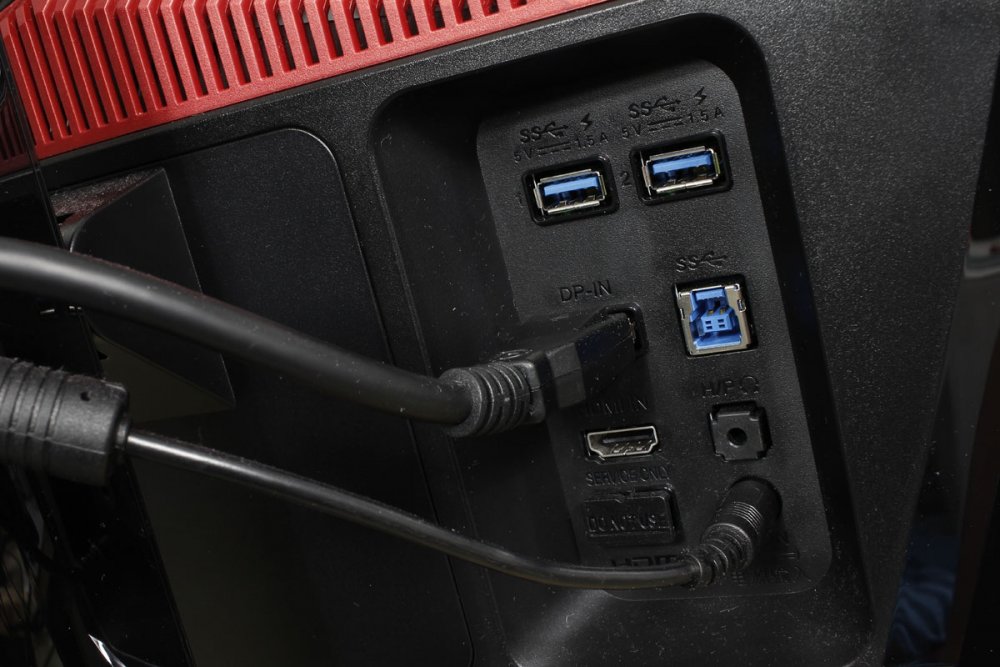

Eingangsbuchse: 1x DisplayPort 1.2, 2x HDMI 2.0, 2x USB 3.0, 1x USB 3.0 (Typ-B Buchse, Upstream)
Ausgangsbuchse: Audio out 3,5 mm Klinke

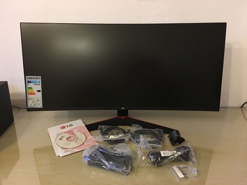

Im Lieferumfang enthalten sind Netzkabel, DisplayPort Kabel, USB 3.0 Kabel, Handbuch auf CD, Treiber – CD (Software: OnScreen Control 2.0), Kurzbedienungsanleitung, externes 65 Watt Netzteil, optionaler Kabelhalter und Maushalter.

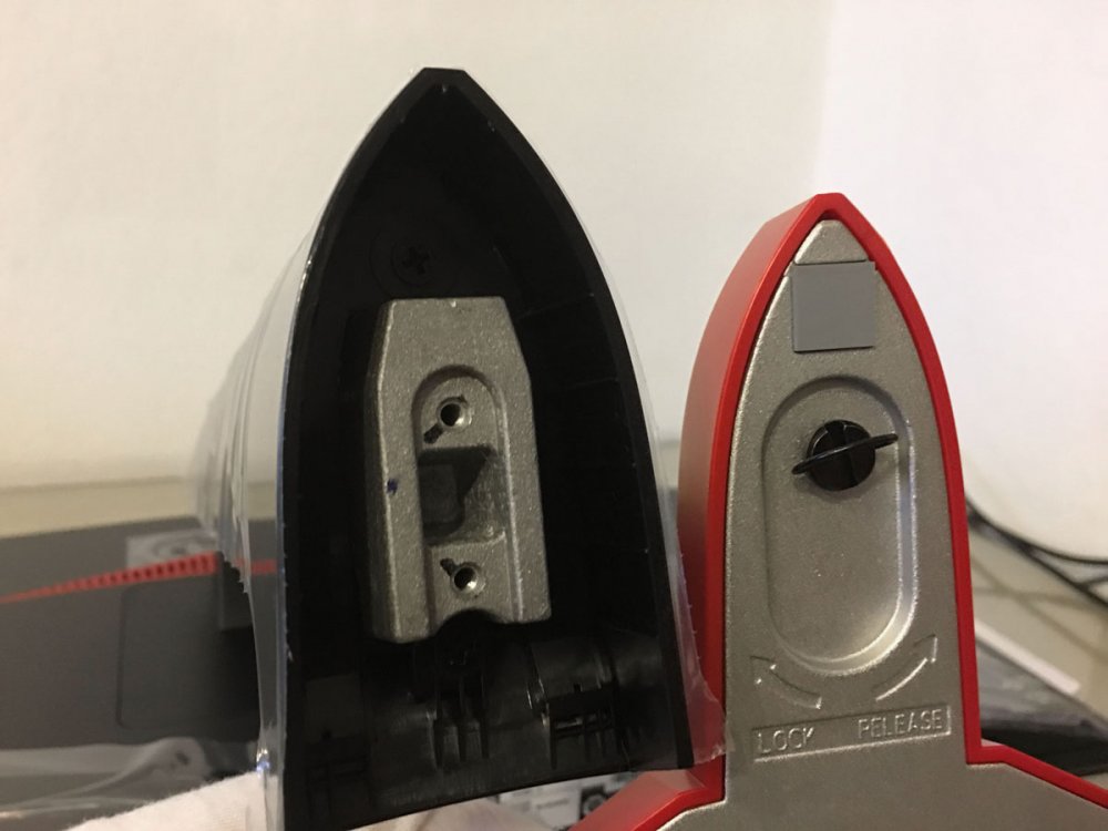

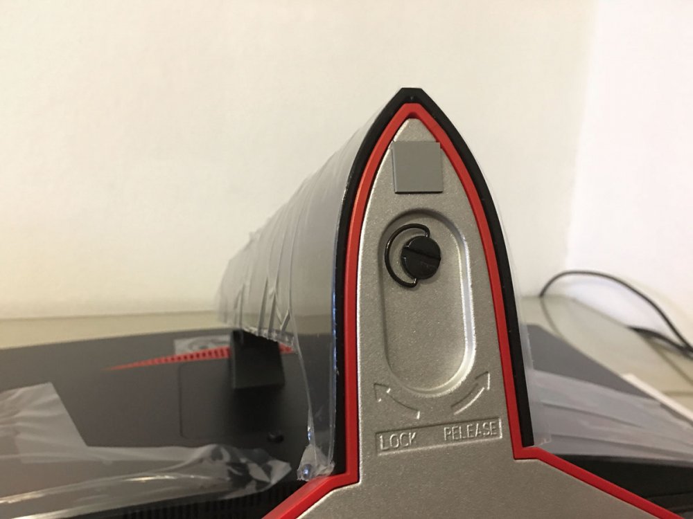

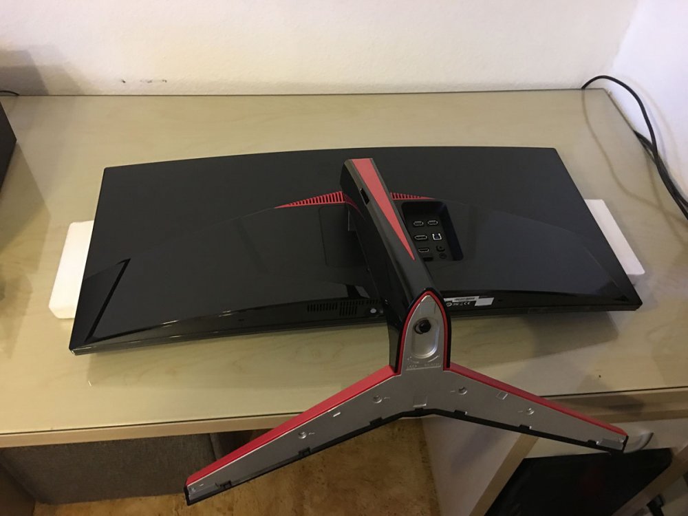

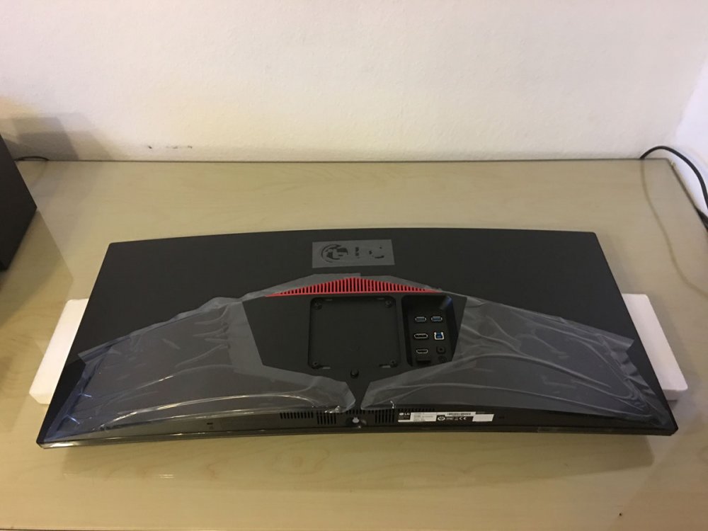

Der Aufbau gestaltete sich wie bereits in meinem ersten Beitrag erwähnt sehr einfach. Beim Auspacken musste ich nur darauf achten, die konvexe Styroporeinlage, welche im Karton als Polster- und Fixiereinlage diente, nun auch als Unterlage für den Monitor zu nutzten. Anschließend konnte ich den ersten Teil des Standfußes an der Rückseite anbringen, um anschließend mit einer Schraube den Fuß werkzeuglos zu arretieren. Fertig! Beim herumdrehen und aufstellen des über 8 kg schweren Monitors war das Handling durch den nach vorn gerichtete Schwerpunkt nicht ganz einfach. Also hier unbedingt Vorsicht walten lassen.

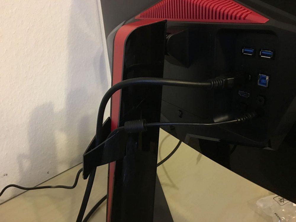

Für ein Kabelmanagement legt LG eine "Kabelschiene" bei, die am Stamm eingeklickt werden kann. Diese habe ich genutzt, um das Power- und DP-Kabel ordentlich über den Standfuß nach hinten zu verlegen. Das klappte auch insgesamt ganz gut.
Anschließen wollte ich den Monitor auf meinem Tisch positionieren. Durch die am Fuß eingesetzten kleinen Gummipads hat der Monitor auf meiner Glasplatte einen sehr sicheren und rutschfesten halt. Die Höhenverstellung in beide Richtungen war zudem gleichmäßig und mit nur leichtem Druck möglich. Der Monitor bringt zwar eine vertikale Neigungsmöglichkeit mit, verzichtet jedoch gänzlich auf die horizontale. In Anbetracht eines curved Display dieser Größe empfinde ich das jedoch als ungeeignet und störend, schließlich sollte der Kopf immer mittig zum Bildschirm ausgerichtet sein. Die Krümmung des Monitors fällt mit einem Wert von 3800R im Vergleich zu anderen gebogenen Displays aber relativ gering aus.

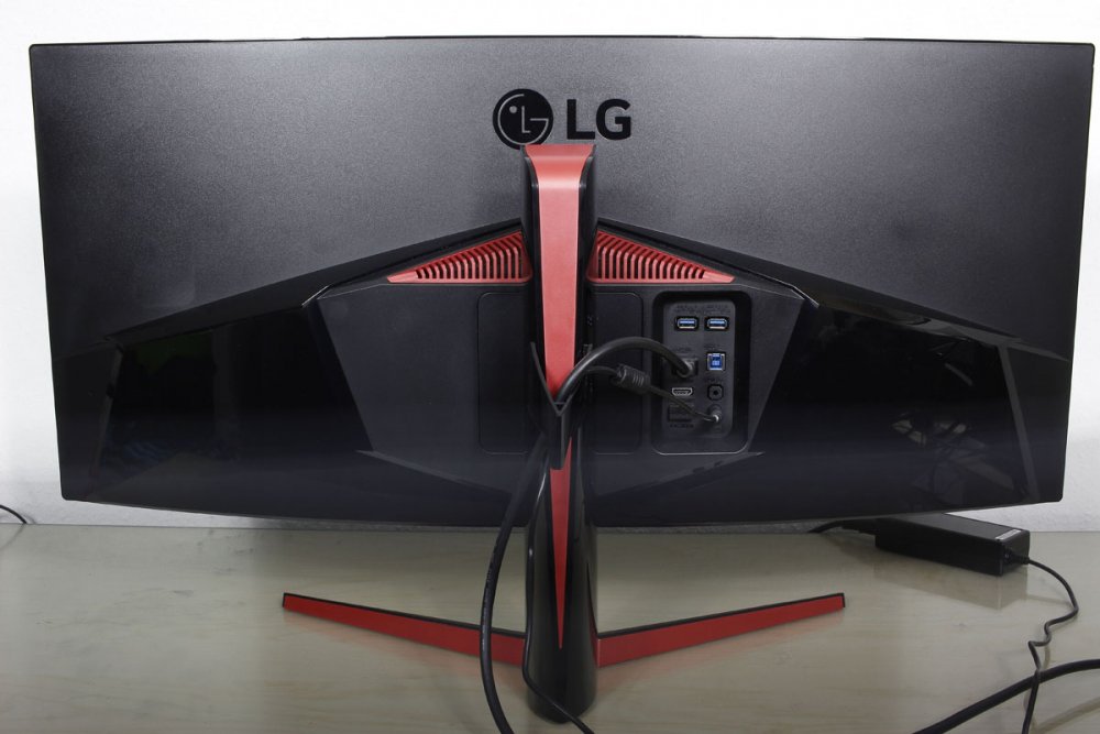

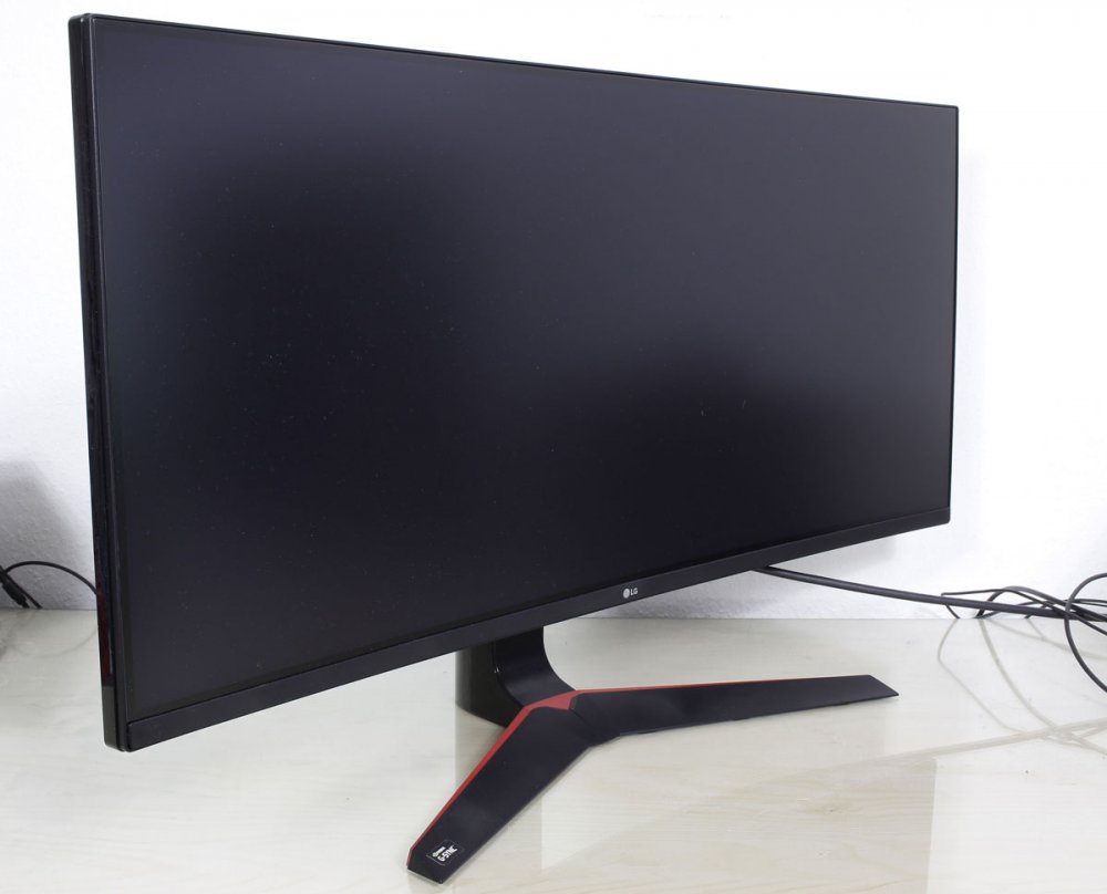

Der Monitor wirkt auf meinem Schreibtisch wegen seines schlanken Aufbaus weder wuchtig noch überdimensioniert. Mit seinen 34 Zoll sollte er dennoch kaum größer sein, damit er auf meinem 140 cm breiten Schreibtisch zwischen zwei Lautsprechern noch seinen Platz findet.
Trotz das LG bei dem Monitor fast ausschließlich Kunststoff verbaut, wirkt der Bildschirm mit Standfuß ausgesprochen hochwertig und insgesamt gut verarbeitet. Verarbeitungsmängel konnte ich keine feststellen.
Optisch gefällt mir der schmale Rahmen mit kleinem Standfuß, die eher schlicht gehaltene Gestaltung mit matter und hochglänzender Oberfläche und das gebogene Display sehr gut. Die rote Zierleiste sowie die Abdeckung am Standfuß und auf der Rückseite des Bildschirms sind Geschmackssache. Ich hätte mir diese ebenfalls in schwarz gewünscht.
Insgesamt gefällt mir der LG 34UC89G wegen seines schlichten, zeitlosen Designs sehr gut.

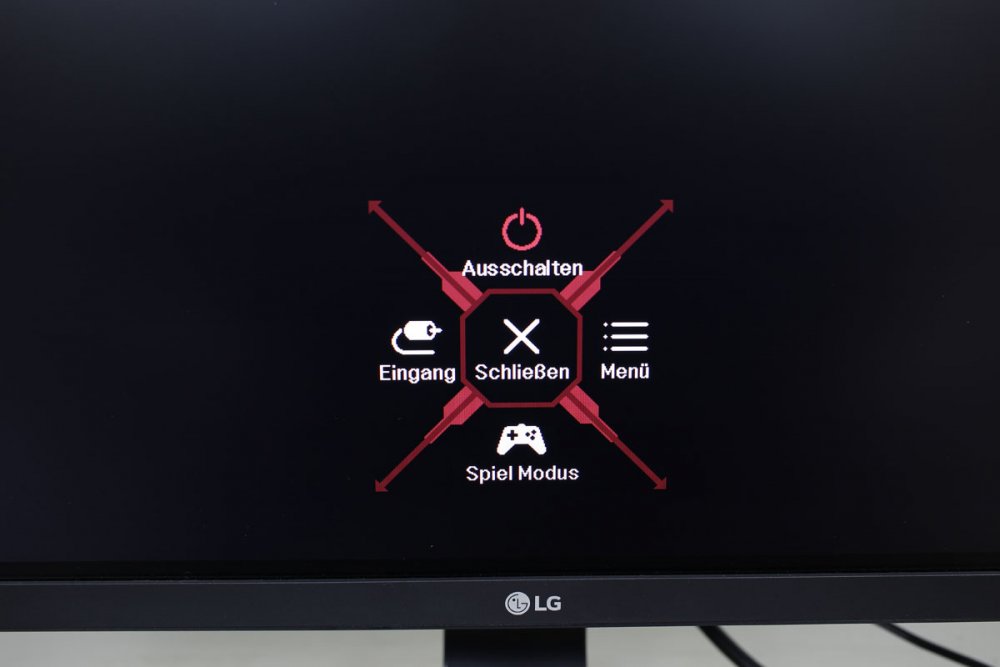

Die Steuerung des OSD (On Screen Display) erfolgt über den kleinen Joystick an der Untersete des Displayrahmens. Durch die mittige Platzierung unterhalb des LG Logos kann er zu jederzeit schnell und präzise erreicht werden.
Die Menüführung innerhalb der OnScreen Control 2.0 funktioniert über den Joystick sehr einfach. Durch das drücken des Joysticks wird diese geöffnet und es erscheint die Übersichtsseite. Nach einigen Sekunden ohne Aktion verschwindet das OSD automatisch wieder.
Will man auf der Übersichtsseite das Menü auf der rechten Seite auswählen, so reicht ein Einfaches wippen des Joysticks nach rechts aus. Ein kurzes markantes Klick-Geräusch gibt zudem eine akustische Rückmeldung des Joysticks.

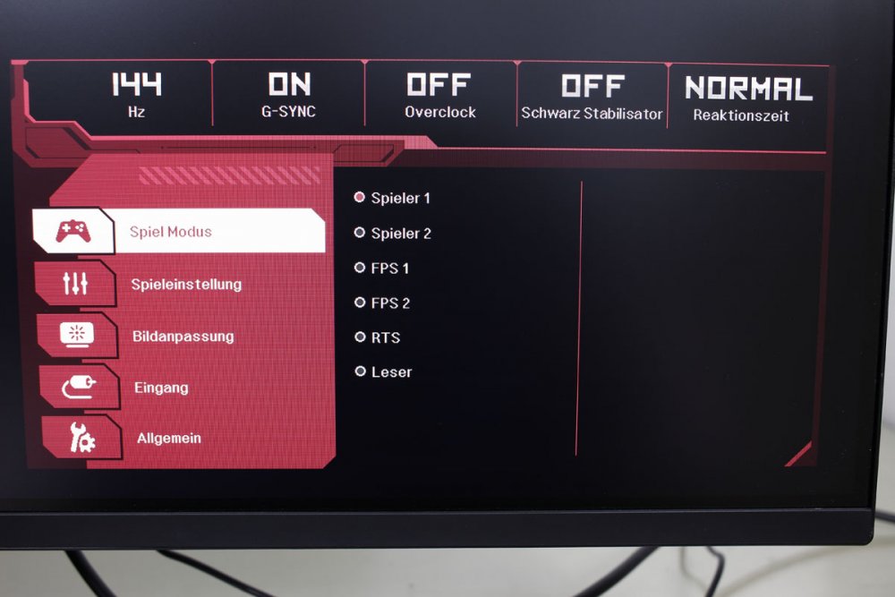

Über das Menü lassen sich nun verschiedene Anpassungen und Bildschirmmodi einstellen. Standardmäßig ist die englisch Sprache ausgewählt, kann aber einfach über "General" - "Language" auf Deutsch gestellt werden.
Neben den sechs verschiedenen Spiel Modi, zwischen denen übrigens auch auf der Übersichtsseite gewechselt werden kann, lassen sich noch vier weitere Menüpunkte verwalten.

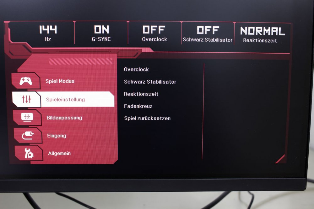

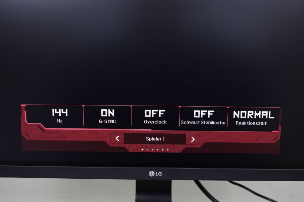

Spieleeinstellung:
Overlock: AN = 166 Hz möglich
Schwarz Stabilisator: Aus (default), Niedrig, Mittel, Hoch
Dunkle Bildschirmbereiche werden gezielt aufgehellt, damit z. B. Gegner besser erkannt werden.
Reaktionszeit: Aus, Langsam, Normal (default), Schnell

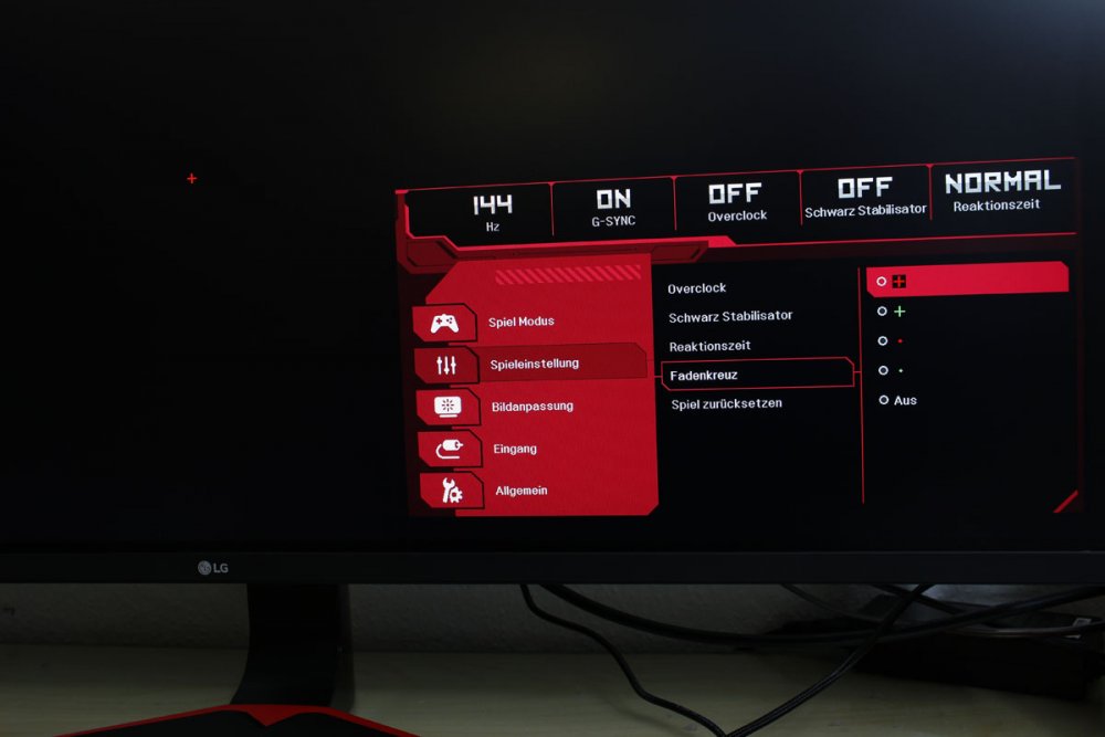

Fadenkreuz: Aus (default), grüner Punkt, roter Punkt, grünes Kreuz, rotes Kreuz
Spiel zurücksetzen: Setzt die Spieleinstellung auf Werkseinstellung zurück
Hier ein Beispiel für die Fadenkreuz Funktion:

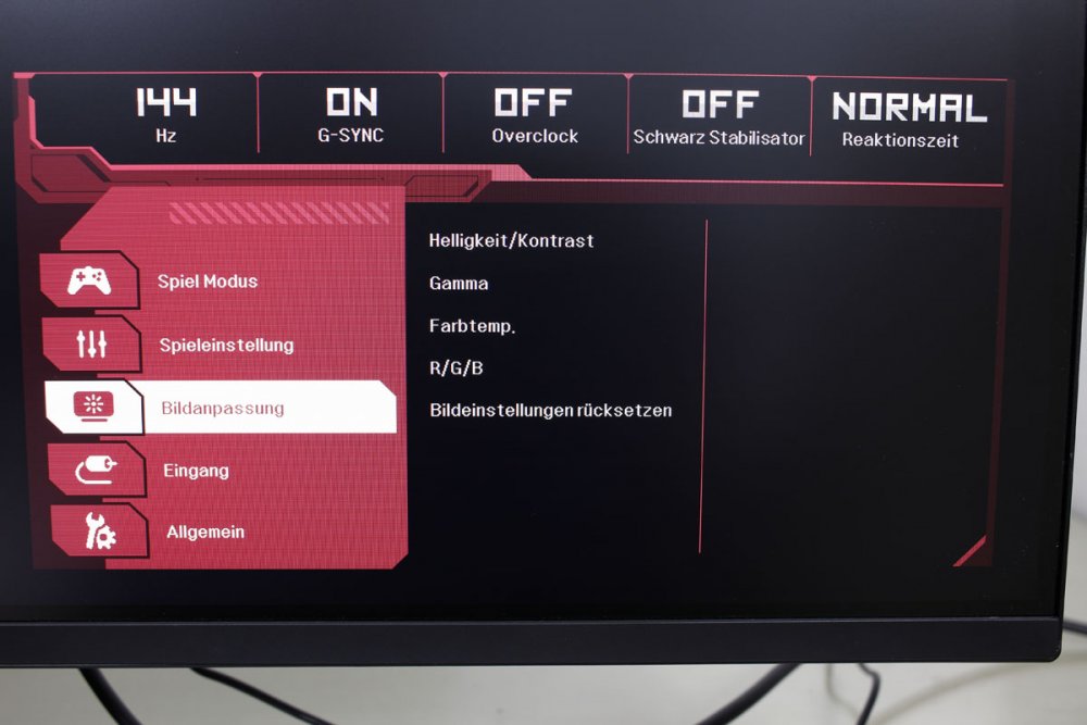

Bildanpassung:
Helligkeit/Kontrast
Gramma: Modus 1, Modus 2 (default), Modus 3
Farbtemp.: Benutzer (default), Warm, Mittel, Kalt
R/G/B
Bildeinstellungen zurücksetzen

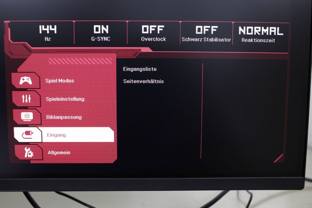

Eingang:
Eingangsliste: HDMI, DisplayPort
Seitenverhältnis: Vollbild (default), Original, 1:1

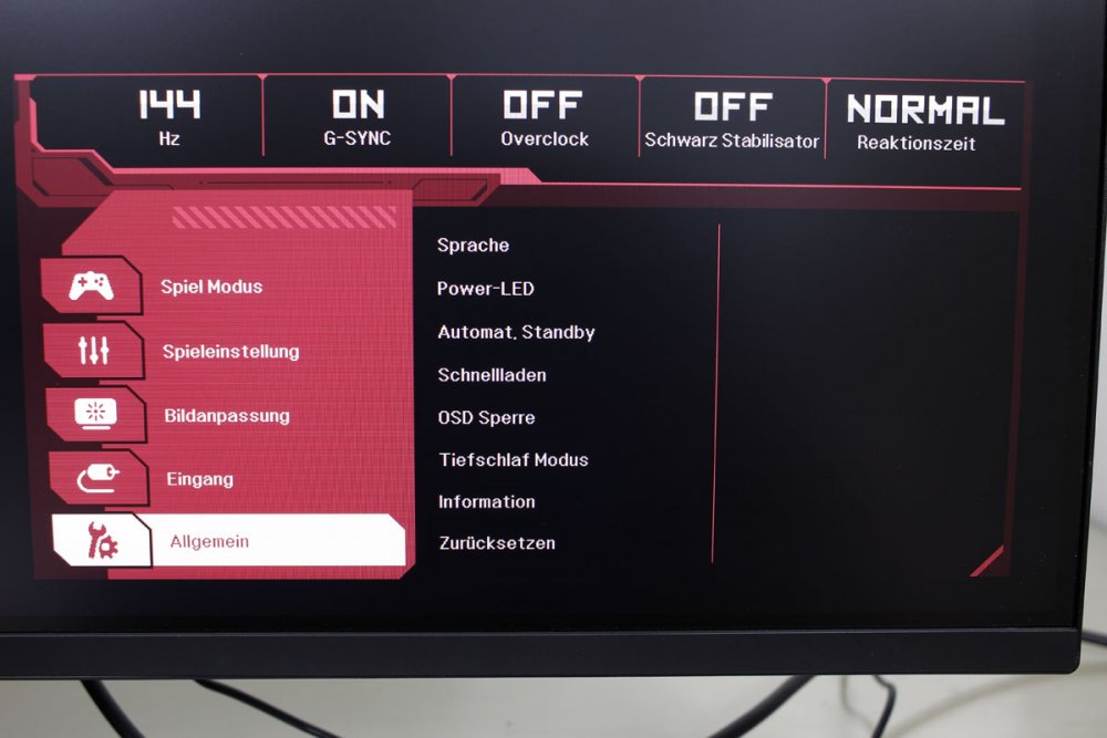

Allgemein:
Sprache: English (default), Deutsch, Francais, Espanol, Italiano, Svenska, Suomi
Power-LED: Ein, Aus (default)
Automat. Standby: Aus (default), 4Std., 6Std., 8Std.
Schnellladen: Ein, Aus (default)
OSD Sperre: Ein, Aus (default)
Tiefschlafmodus: Ein, Aus (default)
Information: Auflösung, Wiederholrate, Modus, Eingang
Zurücksetzen

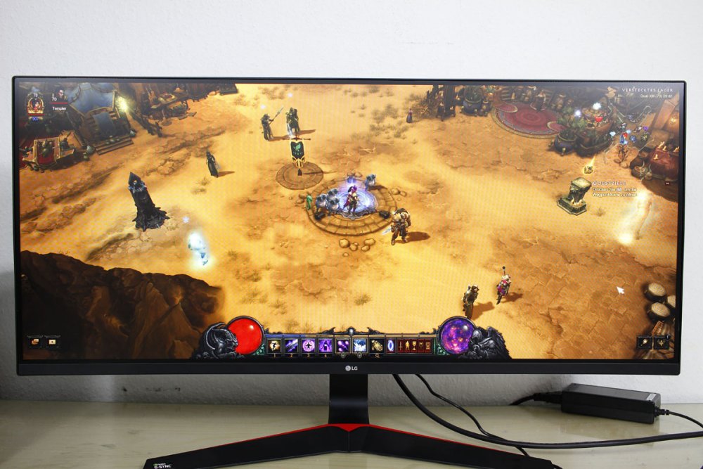

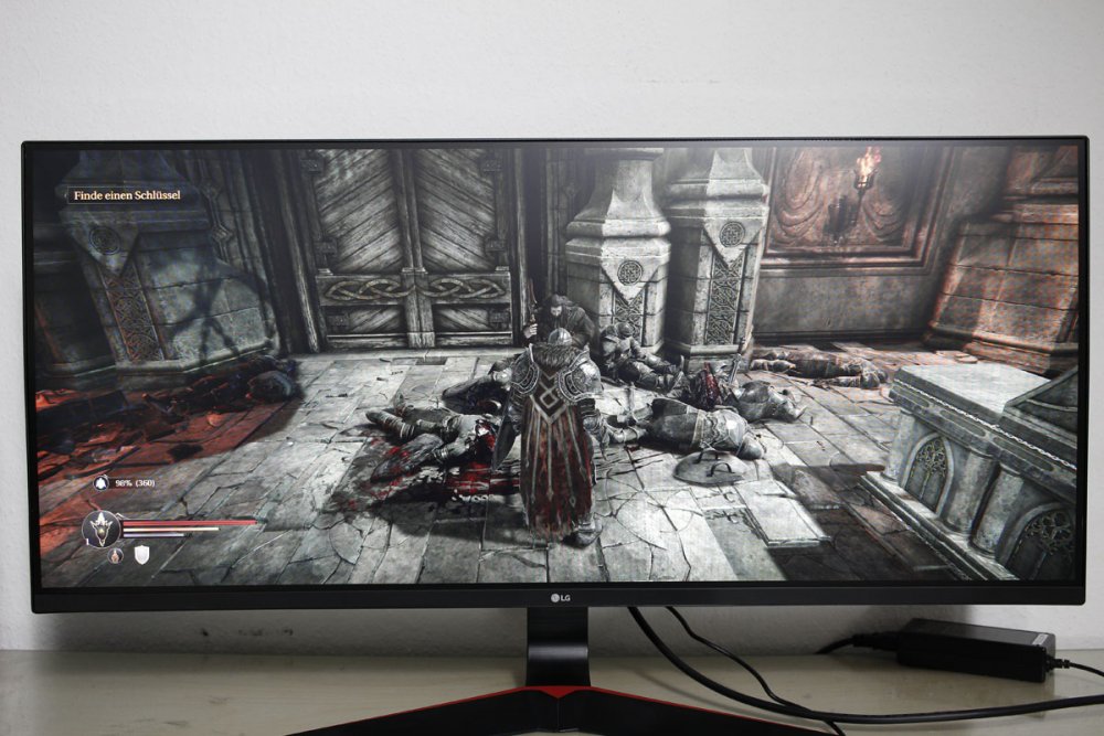

Doch diesen Eindruck vom Bildschirm hatte ich nicht bei jedem Spiel. Gerade bei storylastigen Titeln wie Witcher 3 oder Lords of the Fallen blieben die vorgerendeten Sequenzen und die Menüführung stur im 16:9 Format. Bis heute konnte ich mich daran nicht gewöhnen.
Auch wird die Auflösung nicht von allen Spielen unterstützt. So kommt es beispielsweise bei Counter-Strike Global Offensive zu dem Effekt, dass das Bild scheinbar vom 16:9 auf ein 21:9 geschnitten wurde. Das fällt beim Einstieg ins Spiel auf, bei dem der Willkommensbanner mit dem Fortfahren Button geschlossen werden soll. Dieser Button ist nämlich nicht mehr sichtbar. Hier ist das Format des Bildschirm mehr hinderlich als hilfreich.

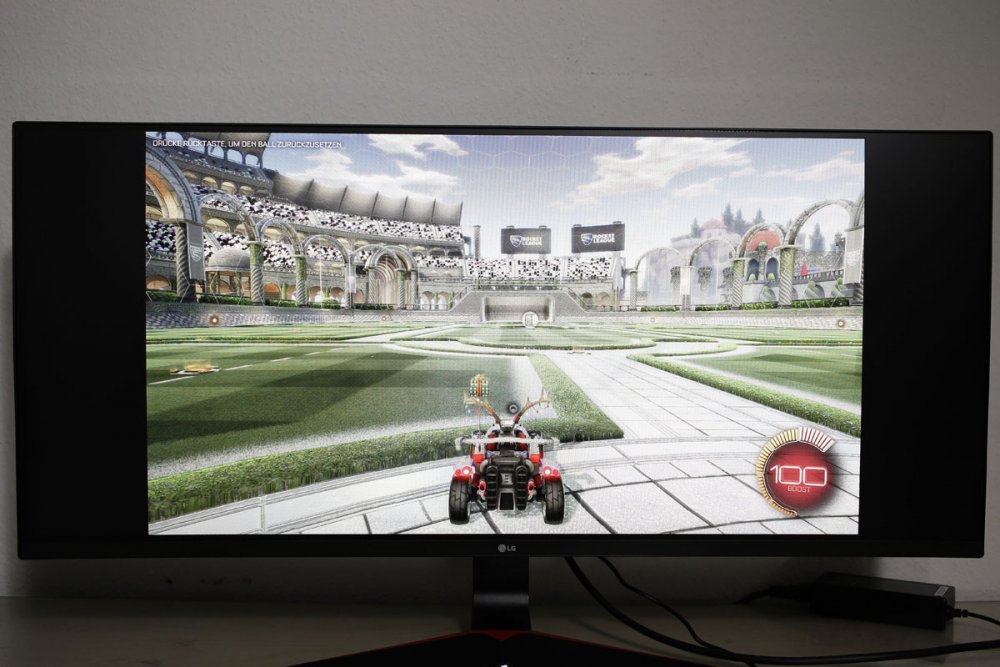

Anders sieht es bei Titeln wie Rocket League aus. Dort spielt ein UltraWide-Format seinen Mehrwert voll aus, da Ball und Gegner leichter im Blick behalten werden.

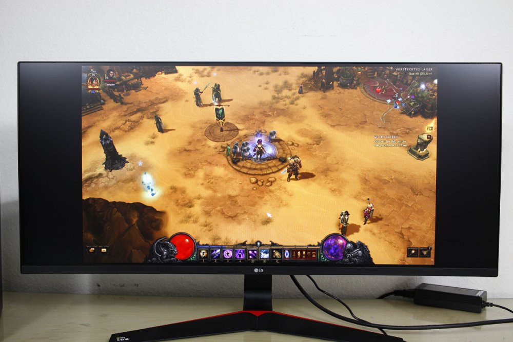

Auch bei Playerunknown's Battlegrounds oder Diablo 3 macht das Format nicht nur besonders viel Spaß, damit kann man auch mehr vom Spielebereich ausspähen und so Gegner schneller sichten.
Weitere Vorteile bei schnellen Spielen wie Playerunknown's Battlegrounds oder Counter-Strike ist die Overdrive-Funktion (Reaktionszeit Menüpunkt). Auf mittlerer Stufe fühlen sich Eingaben damit direkter an, so als wäre die Reaktionsschnelligkeit verbessert worden. Sollte jedoch das Panel auf 166 Hz übertaktet werden, so steht die Overdrive-Option im Menü leider nicht mehr zur Verfügung. Auch die Wahl der Auflösung bei diesem Format weiß zu überzeugen, da so höhere FPS-Raten zu UWQHD möglich sind.

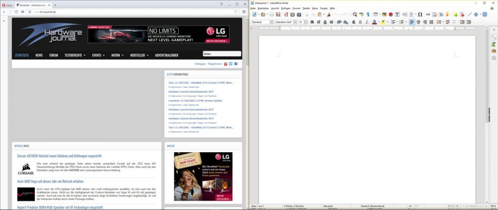

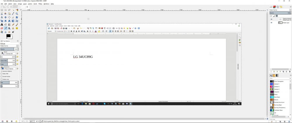

Beim surfen oder arbeiten in Office-Anwendungen kann mich die Auflösung von 2.560 x 1.080 Pixeln (81 ppi) auf 34 Zoll nicht überzeugen. Die Texte wirken bei diesem großen Monitor etwas grob, die Anwendungen zu groß und der Arbeitsplatz insgesamt zu verschwendet.
Eine höhere vertikale Auflösung hätte dem Bildschirm sicher gut getan.

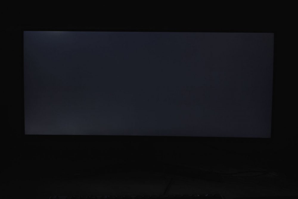

Display: Lichthöfe und Blickwinkelbetrachtung
Die Lichthöfe sind wie auf dem Bild oben in Wirklichkeit nicht ganz so intensiv, aber dennoch erkennbar. Das es so aussieht ist leider meiner Kamera geschuldet.
