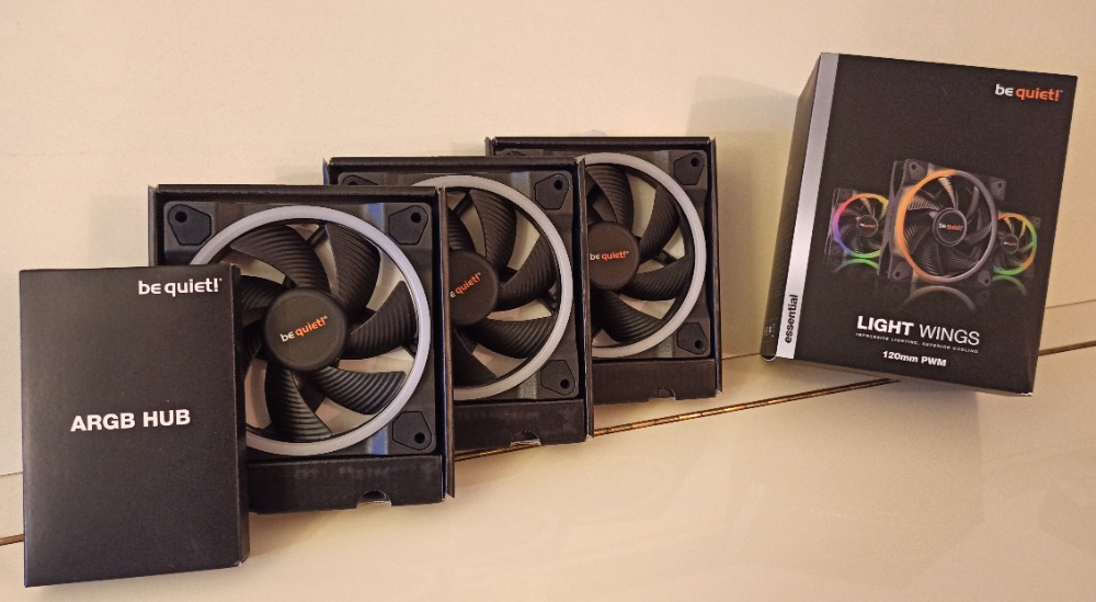

1.Verpackung/Unboxing
Die Verpackung der Triple Wings ist beQuiet-typisch unspektakulär in mattschwarz und schlicht aber dennoch edel gehalten. Zunächst muss ich sagen war ich von der doch recht kompakten Abmessung echt überrascht, denn die 3 Lüfter verstecken sich jeweils nochmal einzeln verpackt in kleinen offenen Kartons zusammen mit der ARGB Steuereinheit in einer kaum mehr als handflächengroßen Schachtel.
Die Schrauben zur Befestigung verstecken sich in dem ARGB Karton, anstatt den Lüftern einzeln beigelegt zu sein. Außerdem hat beQuiet noch an Doppelseitiges Klebeband von 3M gedacht, sodass ihr die Steuereinheit auch sicher befestigen könnt. Zu guter letzt gibt es die üblichen rechtlichen Hinweise.

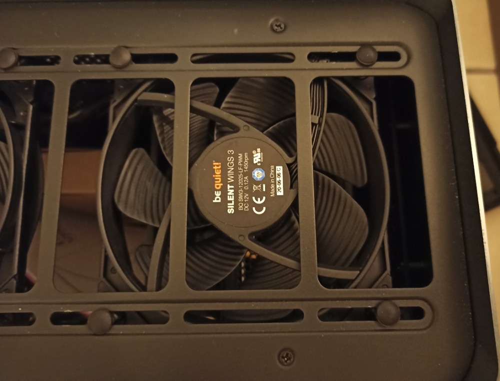

Der Einbau ist äußerst unspektakulär, die mitgelieferten Schrauben fallen dank der schwarz matten Farbgebung kaum auf. Teilweise etwas lästig ist das Festschrauben an sich, hatte ich doch das Gefühl dass ich hier gerade mit Gewalt ein Gewinde schneiden müsste.
Hier hatte ich ehrlicherweise mehr erhofft, denn meinen Silent Wings 3 aus gleichem Hause liegen 4 abnehmbare sog. Anti Vibrations Befestigungen bei, welche mit Stiften bzw. Pins anstatt von Schrauben gehalten werden um hier als Abstandshalter zum restlichen Gehäuse sicher und zuverlässig Vibrationen die beim Betrieb entstehen draußen zu halten – reindrücken und fertig.

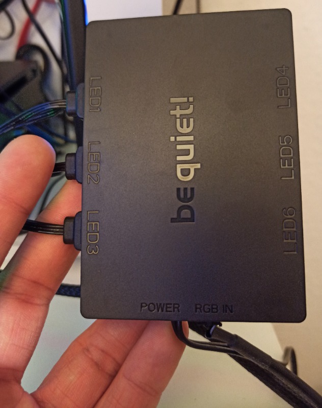

2. die Kabel gehen alle in den mitgelieferten ARGB Hub und dieser geht dann an einen freien RGB Header des Mainboards.
Der ARGB Hub ist etwas größer als eine Kreditkarte, ihr solltet daher in etwa den Platzverbrauch einer SSD einplanen.
Die Maße im Überblick
99mm x 69mm x 13mm
Beim Einbau müsst ihr unbedingt mit einplanen, dass der ARGB Hub zum korrekten Betrieb noch eine eigene SATA Anbindung für Strom benötigt!

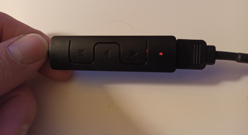

Ich hatte in diesem Fall noch eine RGB Remote von beQuiet bei mir im Regal welche ich von einer Silent Loop zweckentfremden konnte – Nach Rücksprache mit dem Support von beQuiet ist hier alles Plug and Play. Alternativ fand ich den ARGB Controller von Arctic interessant, hier wird sogar eine IR Fernbedienung mitgeliefert.

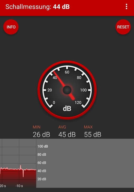

Die von mir gemessene Lautstärke beträgt direkt am Lüfter selbst Eingangs ca. 52db, Ausgangs ca. 70db (wird von Luftstrom verzerrt) und in Sitzposition mit dem Kopf in 80cm Entfernung zum kompletten PC 44db.

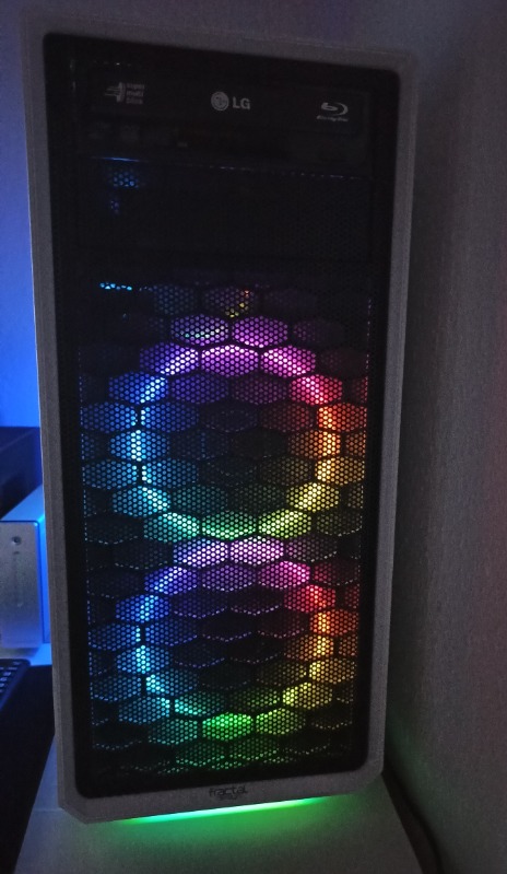

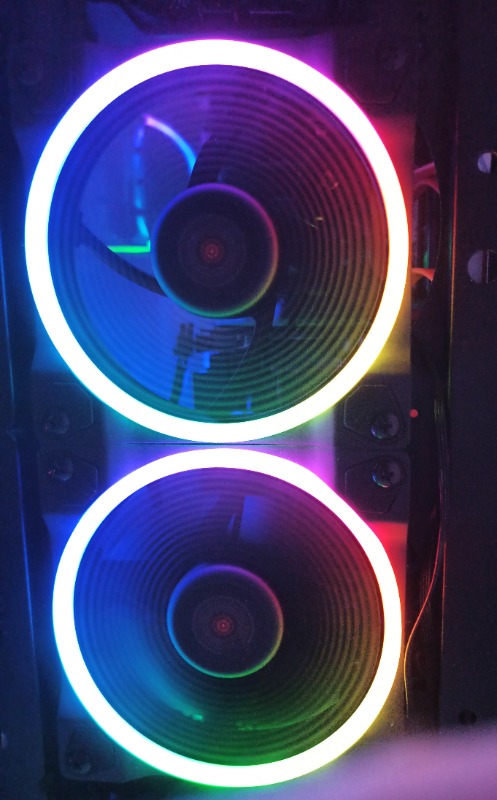

RBGismus
Die Light Wings teilen sich in individuell steuerbare 18 Zonen auf. Ich selber konnte hier nur per beQuiet Remote alle Funktionen der Reihe nach durchschalten, aber die Helligkeit überzeugt beim fetten Streifen an der Front genauso wie der schmalere Streifen an der Rückseite auch noch genügend Power hat. Selbst durch das Staubgitter an der Front des Fractal sind sie immer noch gut zu sehen. Die einzelnen LEDs lassen sich nicht ausfindig machen, so entsteht ein homogenes Leuchtbild und ein nahtloser Übergang bei den Wechseln. Kennt einer noch die Philips Ambilight bzw. Living Colors – das war schlimm.
