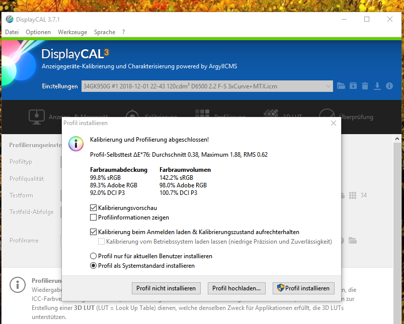

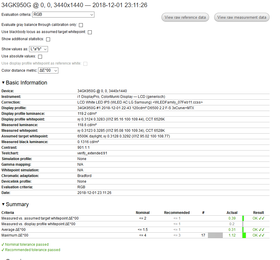

Mein erster Eindruck LG 34GK950G
Gute Farben, kein mich störendes Banding gesehen bei Assassins Creed Odyssey, Gute Bildschirmuniformität (Weiss ist links und rechts vom visuellen Eindruck in etwa gleich - verglichen mit dem Dell AW3418DW und dem x34p erscheint es mir besser)
BLB ist kaum vorhanden, stört nicht. Farben nach Kalibrierung sehr angenehm und nicht überzeichnet.
Out of the Box allerdings schon, sieht man gut beim Benchmark von shadow of the tomb raider, die Klamotten der Indios wirken nach Kalibrierung natürlicher.
Mittelmässig ist der Kontrast mit 901:1, das ist natürlich ein krasser Unterschied zum Asus PG27UQ mit seinem FALD. Aber gut, es ist OK und fällt gegenüber dem x34p und dem Dell nicht aus dem Rahmen, im Gegenteil, der Alienware ist dagegen richtig mies mit 700:1, auch was die Bilduniformität angeht, ist der Alienware ein richtiges Drecksteil.
120 Hz laufen wunderbar und im Prinzip finde ich den Moni OK. Im Vergleich allerdings zu meinem 4k LG sieht er trotzdem blass aus.

Was mich auch wundert, ist, dass wenn man anstatt auf 6500k und 120 cd auf 7000k und 160cd kalibriert, sich das Kontrastverhältnis deutlich verschlechtert. Weiss nicht wieso, vielleicht einer von Euch.
Beim Asus PG27UQ wars genau umgekehrt, da hat sich das Kontrast Verhältnis karass verbessert bei 7000k und 160 oder 140 cd, allerdings mit aktiviertem FALD. Wird wohl der Grund sein
